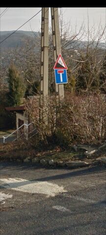

generatoros #19264 üzenetére
Valahol jogos, amit mondasz... Van egy kiskertünk, ahova egy hosszú, meredek domboldalon lehet feljutni. Lehet nincs 30 fokos, vagy százalékos, de biztosra mennék (bár lehet hiába van 1-2 rolleren amúgy is feltüntetve)
dzsidzsas
Ostrom utca Bp?.
ρσгτσ
Reggie0
Budakeszi erdoben lattam ilyen atjarokat a turistauton.

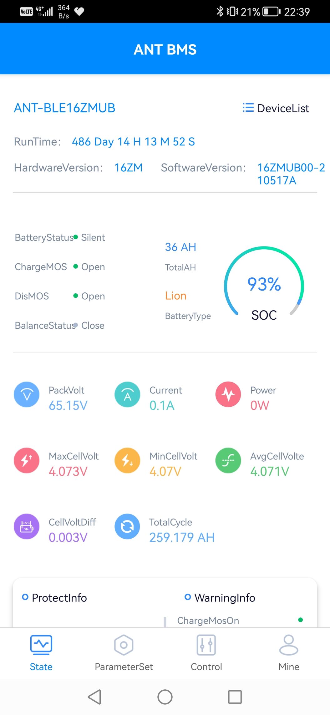

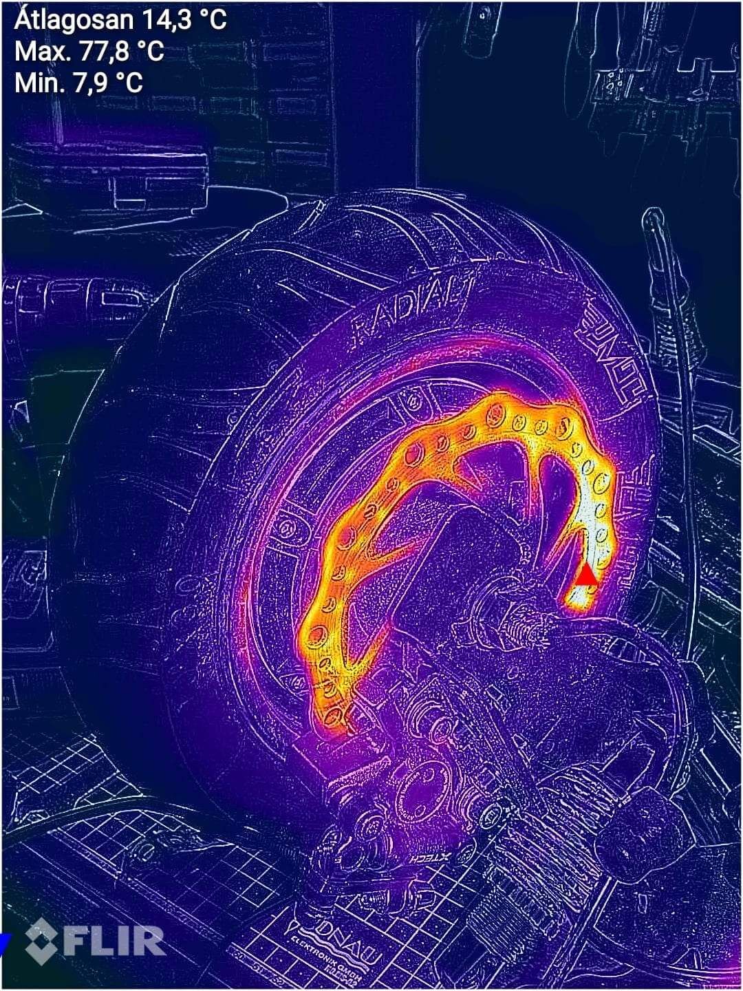

generatoros #18701 üzenetére
Természetesen mehet vissza a régi. Ha nincs több hely és/vagy már rossz
a gyári akku, akkor járható, hogy az ember nagyobb kapacitású cellákból
építi újra, így az eredeti gyárinál nagyobb hatótávolságot kap.Ha nincs
tuning, jó a gyári BMS. Tuning esetén nem mindegy, hogy engedi-e.*Pont ma teszteltem az akkumat, hogy mennyi lehet a belső ellenállása.
Lehetne ezt direktben mérni is, de egy kis gyakorlat sosem árt: ez fizika...
65.15V a kiindulás, ha leesik mondjuk 65.01-re, 2.2A terhelés mellett, úgy
63 mOhm számolható. Aztán kicsit ráhúztam a féket: 0.24V@3.8A. Dettó!Végül nagyon ráhúztam a féket, kézzel meg se bírtam forgatni, de ~2 kW
simán átforgatta: épp annyit pörgettem, amíg leolvastam a számokat, de
ennyi idő alatt is annyira melegedett a fékbetét, hogy némi füst szállt fel.
Természetesen a tárcsa is szépen felforrósodott, másodpercek alatt...*: túl nagy áram esetén letilthat, vagy túlmelegedhet és amiatt tilt/ég le...
Engem ez nem fenyeget, 320A csúcs mehet neki. (A tizedével teszteltem.)
Menet közben meg nagyon max. 150A lesz, gyorsulás közben. 8 kW körül. -

DigitXT
generatoros #18609 üzenetére
Eméletileg nem nagyon kell vele foglalkozni: ha nincs rajta fogyasztó,
magától nem merül le, a heti töltögetést erősen túlzásnak érzem.Mindazonáltal nem árt a rátöltés, csak az értelme megkérdőjelezhető.
(Ill. közvetetten árthat, hiszen nem jó hosszú távon max. feszültségen
tárolni az akkut. Ettől függetlenül nem valószínű, hogy le van lakva.
De biztosat csak tesztelés után lehet mondani, de mivel garanciális is,
pont nem érdemes ezen stresszelni... Használni kell. Ha rossz az akku,
az menet közben úgyis gyorsan kiderül, és majd gariban intézik.)
Ui: annyi, hogy a feszültségre rá kell nézni, hogy normális-e (42V), ill.
töltés után nem látni anomáliát, pl. gyors esést... Aztán lehet gurulni. -
