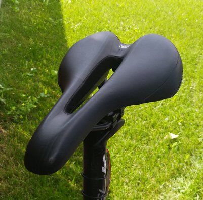

Viszont bedobnék még egy utolsó kérdést, és azzal a bringa minden cserélendő komponense le van tudva.... nyereg. Nekem most ergy ilyen van, franc se tudja már, hogy milyen széria.
Ilyesmi formájú, szélesebb, de ennél talán könnyebb, normális nyerget keresek nagyobb teherbírású pálcákkal (tudom, ellentmondásos). Van ötletetek? Ez a Selle Royal cucc azért volt jó, mert több különböző szélességben volt kipakolva a nagykerben egymás mellett, de valahogy ezzel se vagyok megelégedve (meg a pálcái már kivannak).
Gumótávolságot nem tudok sajna mondani. Ez a nyereg amúgy 18 cm széles és 29 hosszú, de érzésre el tudnék viselni egy 20 centi széleset is.
