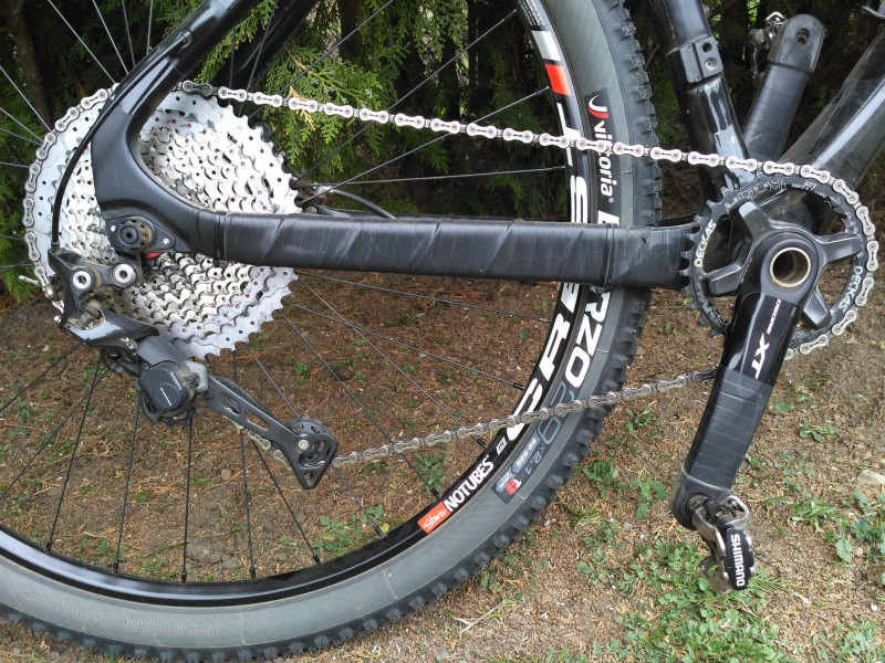

m8000 - m8100 csere lett csak a bringacsere helyett (exceed - lux valtast terveztem).
kicsit megkinlodtam vele:
uj valtoful
hosszabb valtokabel
fekkabeleket meg kurtitani kellett (masok a gumitakarok)
pedig azt hittem csak leszedem, felszorom.rt86 helyett rt66 (2x160 tesztkeppen), illetve a tanyer garbaruk, nem shimano. 9.2kg, pedallal meg mindennel 9.7kg.
