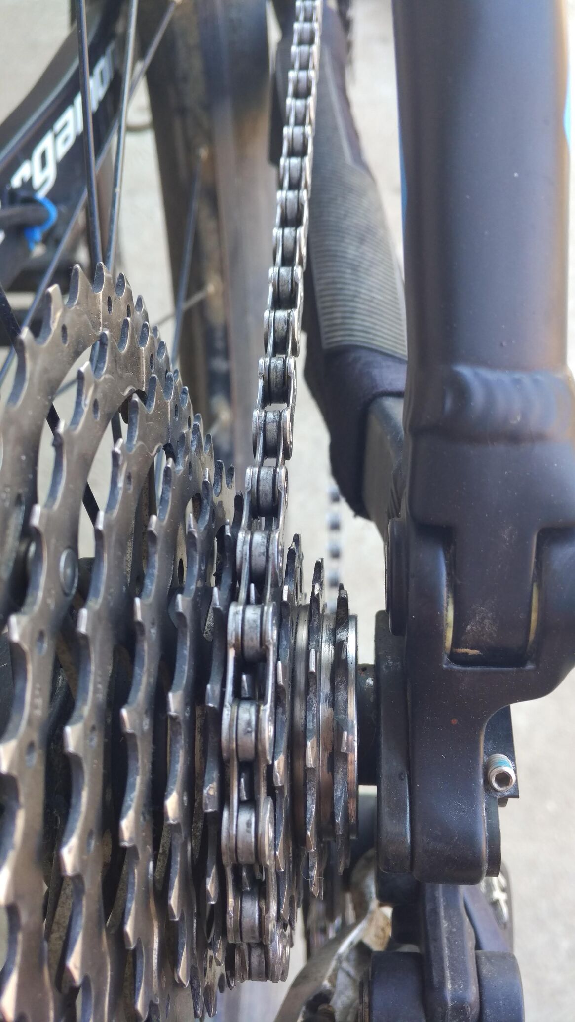

Jó na,csaltam egy kicsit,ez mosás és kenés után ilyen. Van nekem is olajom,[link],de azt csak extrém esetekben használom,már teljesen elszoktam a lepotyogó,majd mindehol szétkent zsírsártól...olyannyira,hogy a lánc gyári kenését is alig bírom kivárni lemenjen.
Ezektől a vékony kenőanyagoktól van a láncnak egy halk dorombolása,de ez a legkevesebb egy tiszta kinézetű,levételt sosem igénylő lánc érdekében...nekem már egyenesen hiányozna,tiszta íbájk.

Squirt-et nem próbáltam, de most tesztelem 1 hónapja a Muc Off C3 Dry olajat és eddig nagyon pozitív a story. Mondjuk esőben nem tekerek vele mert állítólag pillanatok alatt lemossa....(arra ott a Wet verziója). De a lényeg az, hogy kb ahogy a squirt-nél tapasztaljátok semmi trutyis szennyeződés nem képződik és 400km megtétele után fémtiszta marad a hátsó sor is...gyerekjáték takarítani...ja, és semmi hangja. Terephasználatról nincs tapasztalatom. Egyéb előnye, hogy szuper az illata mikor kenem a láncot
6030D
Olcsó sas Sram SX
trialboj: a vastag olajos hajtást szoktad meg, ennyi. Soha nem lesz olyan csendes, mint egy Rohloff olajos cucc, viszont még mindig csendesebb, mint az outis dry olajos hajtás. Menj egyszer egy olyan mögött, a tiéd halk lesz.
Amúgy amit fotóztál, az azért jó sok por, de azt slaggal lemosod, olajozva viszont nem tudnád.
Ha rendesen be van kenve, akkor semmi hangja sincs a hajtásnak induláskor!
Fontos, hogy vátd meg a száradási időt, legalább az elején. Este kened, reggelre jó, és tegyél rá bőven: fejet a láncra, nyomod, tekered, ha körbe érsz, két ujjaddal összefogod a láncot alul felül és megint tekered, míg egy egyenletes bevonatot kapsz.
Ennyi ember nem tévedhet, a láncélettartam növekedés meg kb mindenkinél előjön.

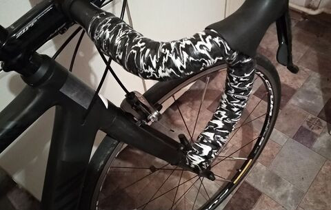

(itt nem látszik,a magas vízállás miatt víz alatt van)rétisün...ez inkább snake skin.
...amúgy nem biztos rosszul mutat egy megfelelő színkombinációban.
