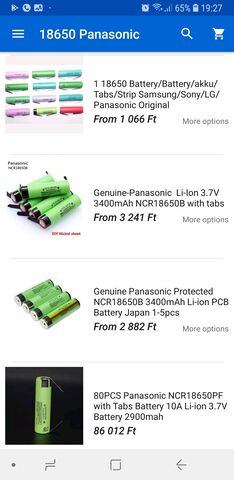

#135468
Szinte biztos, hogy nem 26650, mert az jóval drágább, meg ilyenekben nem igazán szokott lenni. És amin elektronika van fixen az 100%, hogy nem védett.
(#135467) FireKeeper Ezerszer inkább egy filléres használt mirage, mint egy microshift.
Mindenki: nem szokott gond lenni a jófogásos cellákkal. Szerintem nem érdemes 80+-ért cellát venni. Plusz az se biztos, hogy mindet cserélni kell, csak azt ami zárlatos.

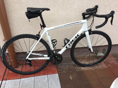

Hát, L-esnek volt hirdetve, gyakorlatilag inkább M szerintem a váz mérete, 48,5 cm-t mértem a középcsapágytól a nyeregvázcső tetejéig. De igazából nem annyira foglalkozotatott az, hogy esetleg 1-2 centivel magasabb vázat is választhattam volna, mert ráültem és kényelmes volt, jól éreztem magam rajta. (Nyilván hosszabb távon derül ez ki, de fontos az első benyomás).
Egyébként 120k volt, szerintem elég jó ár. Mint írtam, a tulaja sajnos kicsit hanyagul bánt vele, egy fékbeállítás mindenképp lesz (ma viszem) + egy generál, illetve pedál és nyereg csere még az elején. Aztán ilyen apróságok vannak, hogy 1-2 csavar (pl ami a kormányt fogja rá a stucnira) rozsdás picit, azokat is cserelni kell a jó összhatás érdekében.
Egyelőre ennyit tervezek, főleg apróságokat. Aztán ha van a dologban, és bennem is potenciál, akkor el tudom képzelni, hogy télen, jövő szezon elején komolyabban költsek rá (külsők, esetleg váltás cseréj3 2x9-10-re, vagy 1x11-re, ilyesmik).Sajnos 26"-os a kerékmérete, de ugyanez a felszereltség 29" kerékkel szerintem bőven több lett volna, akár a másfélszerese is. De mindig kell valami kompromisszumot kötni.

itouchfan
Hosszas keresgélés után, köszönhetően az itt kapott tanácsoknak is meglett a bringám!
(Kaputelefonos képminőség, sorry
A nyeregcső lejjebb fog kerülni, csak áttörölgettem ezután, és ahhoz ki lett húzva és úgy maradt.Azt gondolom, elég jó felszereltséggel sikerült megszerezni (Deore XT váltó 3x9, Deore XT agyak, Formula RX1 hidraolikus fékek, Deore XT hajtókarok, RockShox Reba SL villa), úgy gondolom, hogy ez első komolyabb kerékpárnak jó lesz, belevágni ebbe a sportba!
Sajnos az előző gazdája kicsit hanyagul kezelte, úgyhogy most egy generál és egy fékbeállítás következik majd.
Köszönöm az eddigi tanácsokat, és majd biztosan lesznek további kérdéseim is!
Az első, hogy ugye SPD van rajta, egy sima taposópedálra cserélném le, abból van valami BestBuy, vagy bármelyik olcsóbb kategóriás megfelelő?
