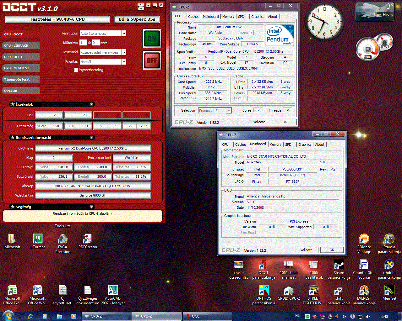

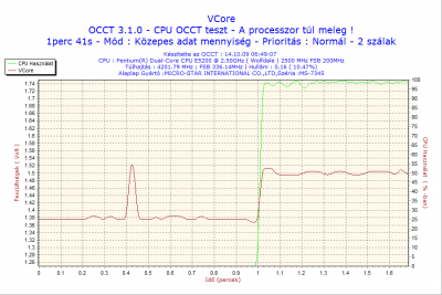

"Jó példa lenne erre bélaazállat-nak és nekem tök azonos fpo-ju E5200-es procink van, és ha jól emlékszek akkor az ő P35DQ6 lapja auto-n alul, míg az én P35DS4-em felülfeszeli a procit. (vagy fordítva
Nem auto feszen, hanem normálon, és bekapcsolt LLC mellett a DQ6-om simán fölül feszel bármilyen procit +0.02V-tal. Kikapcsolt LLC-nél 1,2V(V-core) alatt nem droppol. Fölötte meg csak nagyon minimálisat.
Egyébként az én procim volt a DS4-esedben, ott kevesebb feszt kapott, mint nálam. És mivel én bekapcsolva hagytam az LLC-t nem is tudtam annyira alulfeszelni, mint te.

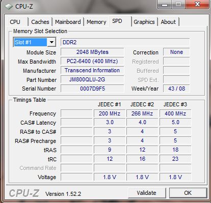

Tudsz képet berakni a memóriák beállításairól, mondjuk egy everest túlhajtás ablak? -

Jó példa lenne erre bélaazállat-nak és nekem tök azonos fpo-ju E5200-es procink van, és ha jól emlékszek akkor az ő P35DQ6 lapja auto-n alul, míg az én P35DS4-em felülfeszeli a procit. (vagy fordítva)
Épp ezért tuningot nem auto feszen nézünk. Ha bizonyos értéken stabil mehet auto-n hogy az enregiatakarékos funkciók is működhessenek a későbbiekben.A gáz az hogy verjük itt a nyálunk és még azt sem tudjuk mekkora a proci vid-je, pedig ha valami számít akkor az az lenne.

A fesz, ha auto-n van, néha többet is adhat mint 1,3 V(mínusz ugye a drop, szal olyan 1,275V). Szerintem nem sok,de azért figyelni kell a hőmérsékleteket.. Azért írtam PL ekkora feszt, h próbálgatni kell az adott procinál, h mit megy. Persze, ha 1,25ön megy annyit, amennyit szeretne, akkor nem kell ekkora..

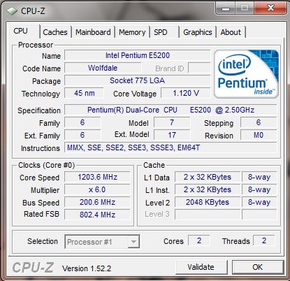

Na megvan a kis prockó. Vid-je 1,2125v M0-ás. Most nézem h alapórajelet(szerk) mennyi feszen hajlandó vinni

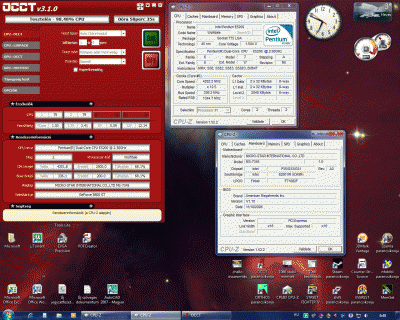

Itt egy kis próbálkozás.
serito
Nekem ez sikeredett:
1.352v 4Ghz 1h Prime stabil
Egész jónak tűnik. -

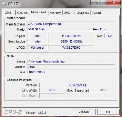

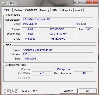

nTom
kipróbáltam a 417MHz-et

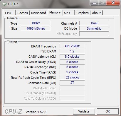

El kezdtem húzni az 5200-asom, hogy hol a határ. Jelenleg itt tartok:Bios: CPU Core 1,29V - CPUz: 1,264V
3600mhz=12x300MhzRam: 2x2G - 1,8V 900Mhz (2:3 450Mhz)
VTT-hez még nem nyúltam, ramokban van még tartalék.Érdemes még feszt emelni?

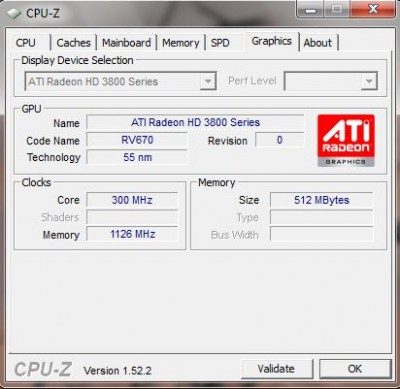

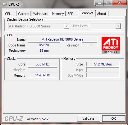

Elég 96gt mellé a 3200mhz.
Több cache persze jobb, de számottevően ennél a kártyánál nem lenne sok gyorsulás, a cache magórajelen jár, tehát minél gyorsabb annál kevesebbel is beéri az adott alkalmazás. 3200-t felrántasz 3.5-re, kb 1.2V körül tudják, az cc 4850-hez is elég, aztán még úgyis kevesebbet fog jóval enni mint a mostani 2180-ad 1.3xx feszen 3200-n. Persze vehetsz 5200-st is ha sok pénzed van -
