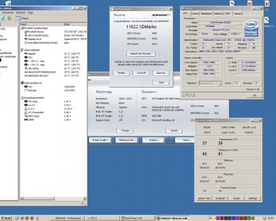

Megnéztem. A BIOS Voltage control-ját AUTO-ra állítottam és felhúztam 3,33ghz-re.
A CPU-Z szerint 1,56 V-ra volt szüksége.

Alapfeszen nem viszi a 3,15 ghz-t. Ennyi (1,3V kell neki, hogy stabilan menjen)
A CPU-Z a VID-re ennyit mutat: 1,264V tehát egy kicsit droppol.(#6974) emre: 1,3V-al ennyit megy max. A magasabb szórzóhoz magasabb VID kellene (de már azt mondjátok ez is magas).
Meddig emelhetem a VID-et max? Amí a CPU-Z 1,3V-ot ír?(#6975) americanidiot: az enyém sem melegszik annyira. Ahaaa, tehát akkor akármeddig húzhatom a VID-et, csak bírja a hűtőventillátorom szuflával?

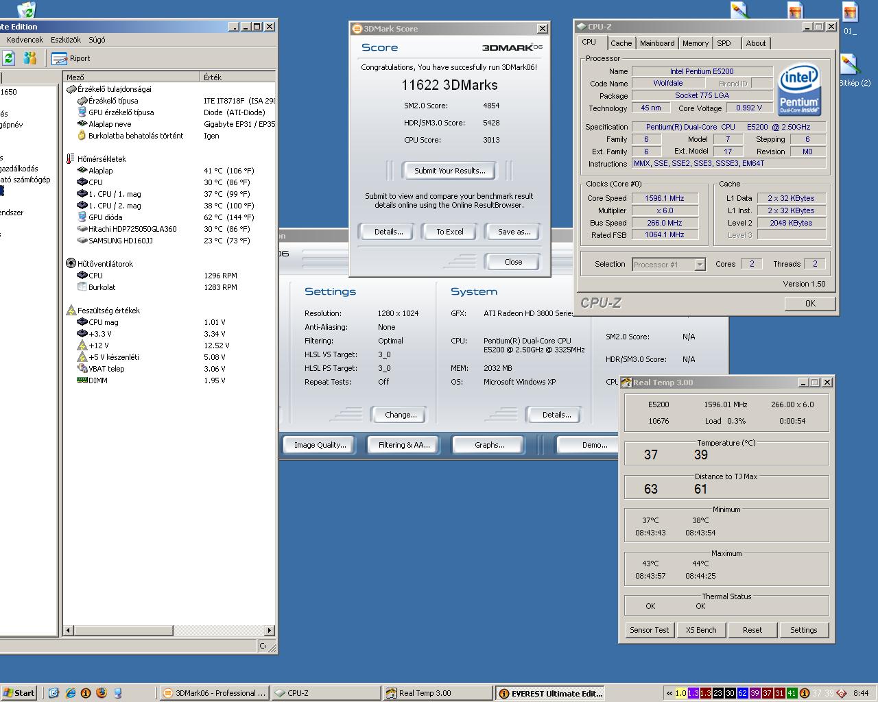

HA a CPU Voltage kevesebb mint 1.2800V el sem indul! Persze 266x12,5esetében igaz ez, mást nem próbáltam. Azért, mert nem akarom a szorzót módosítani, ez lenne nekem az ideális. Ezek a beállított értékek, a többi AUTO :
FSB Freq : 266
PCIE Freq : 100
FSB Strap to NorthBridge: 266
DRAM Freq : DDR-800CPU Spread Spectrum : Disabled
PCIE Spread Spectrum : DisabledCPU Voltage 1.28000
Load-Line Calibration : DisabledÉs itt csak megy, de nem stabilitás tesztelt a rendszer. Ez sztem egyáltalán nem jó VID ide, FPO oda.
