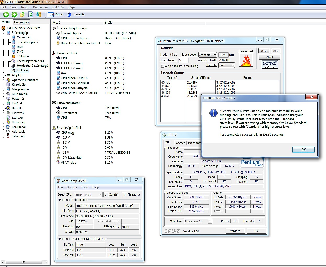

Itt egy 333X11-es teszt, itt biosban kell 1.2875-ös adnom, ez terhelve lemegy 1.216-1.232 közé, ott ugrál:
Pont hogy ennek van értelme. A gond az, hogy a speedstep 333X11-es szorzónál leveszi 333X6-ra is, Pont ez a két freki, ami között jár a proci. Azonban a speedstep 2GHz-en 1.1V-ot ad neki, miközben fixre véve ennél jóval kevesebb is elég. Ha a két végső álláson a megadott fesz alatt sem hibázik, akkor hogy is van ez?

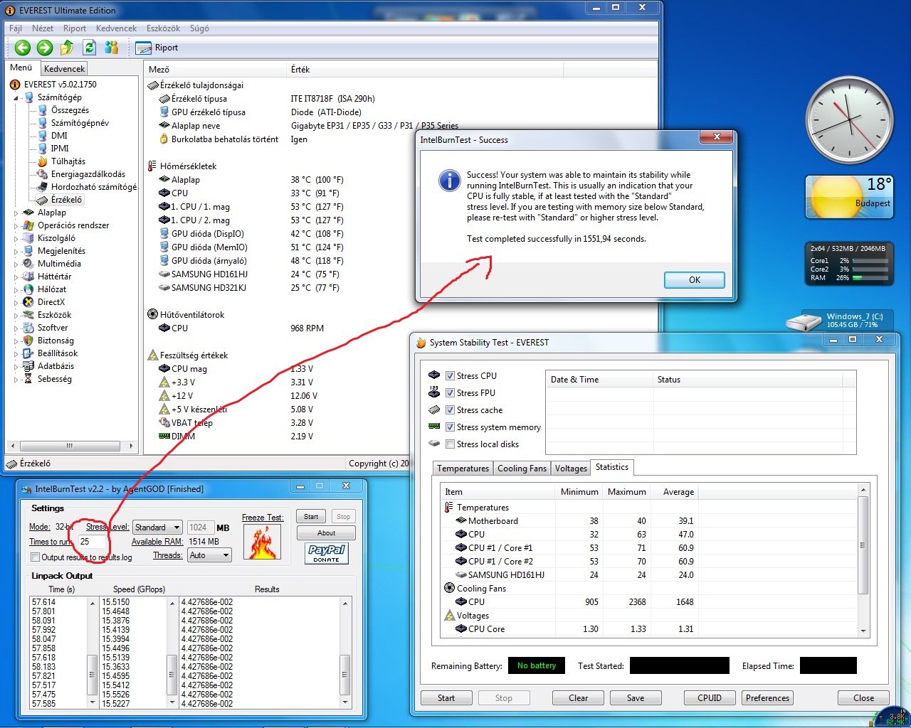

LinX csak három kör erejéig lett elindítva (harmadik körben lőttem a képet), maximum stressel, elég annyi, mert ennyitől is beáll állandóra a hőmérséklet. Itt az eredmény:
CPU: maximum 53-55 fok
Magok: maximum 48-50 fokSharkoon Rebel9 Economy (szürke) házam van, elöl nincs venti, hátul meg egy Arctic Cooling 12025L venti. Ház eleje rácsos, oldallap fent van. A BIOS-ban a Smart Fan be van kapcsolva, magától állítja a hűtő rpm-et.
Az a 3850 S1-gyel, Turbo Modulelal hogy tud melegedni?
Én is S1-et akarok a 4830-ra és van még egy 12025L ventim.
Nekem idle ennyi:
CPU: 28-29 fok
1. mag: 33 fok
2. mag: 40 fok -

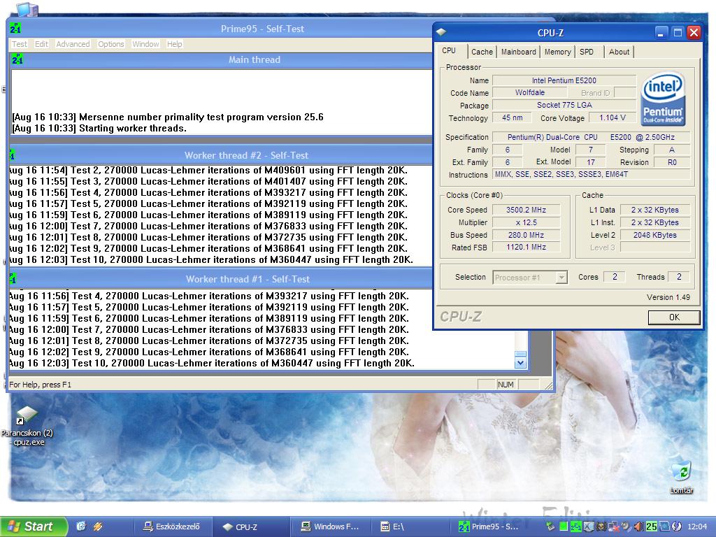

Szóval 7.5x444
És már 1.264V, valszeg meglesz a VID (1.25V) VTT/NB/GTLt variálva.A hűtést megizmosítva (Zipang2, gép ablakban
), szerintem lesznek majd meglepetések (3.6GHzet biztosra veszem, FSB480at bír a lapom 1.4V VTTvel, feljebb még nem néztem). Szóval várom a téli estéket ;p
Egyelőre úgy tűnik, hogy hűtőcsere (Ninja Mini->Zipang 2) nélkül nem lesz 24/7 ez a 3.33G, bár igaz, hogy Primeon kívül semmi sem fűti így, de azért nyitott háznál ez picit erős hőmérséklet. Jó, ha feljebb tekerem a ventit 800rpmről, akkor biztos eldob pár °ot, de akkor meg hangos..ennyit nem ér. Úgyhogy egyelőre marad a 7.5x400 (3G), az megvan 1.2V és 70°C alatt.
