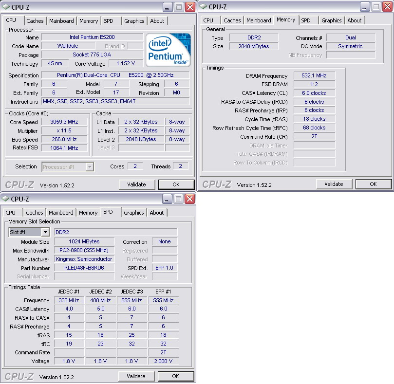

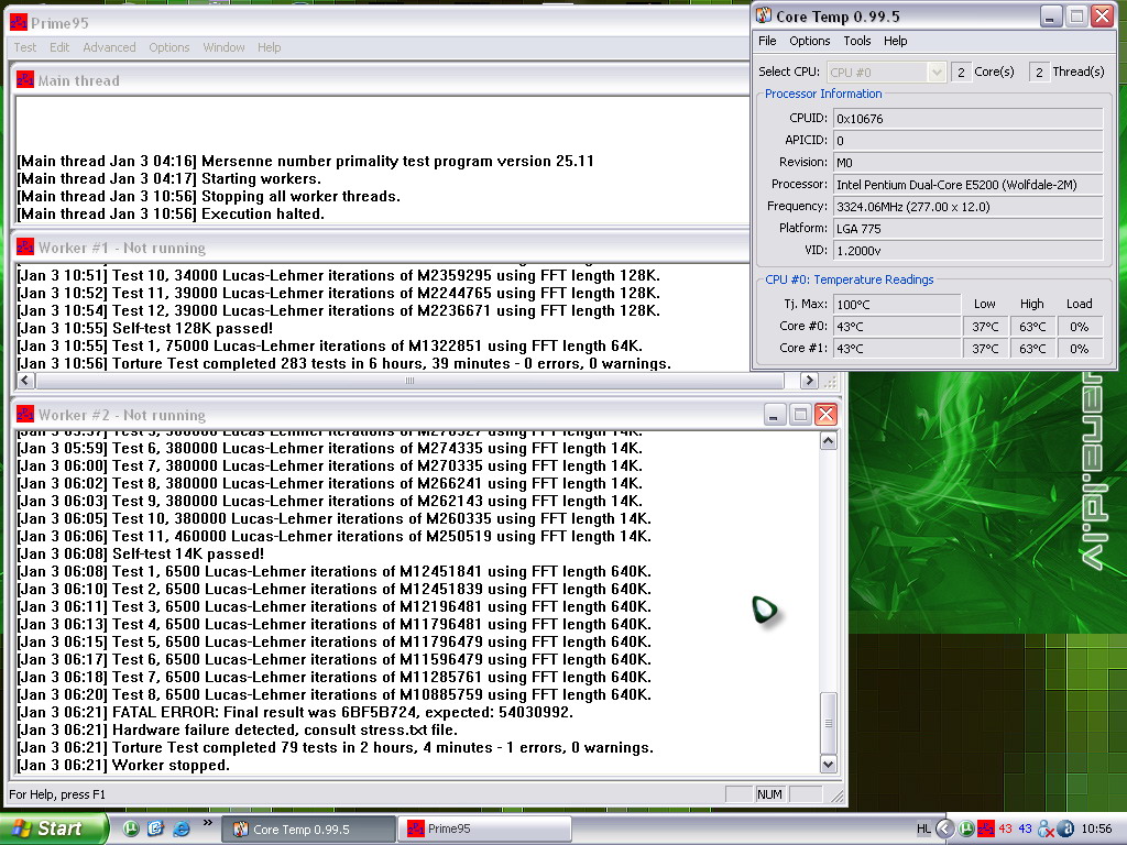

Most én erre jutottam, majd remélhetőleg holnapra kész lesz a 266x12,5-ös teszt is.Összegzés:
277x12=3324
277x4=1108, cl6Bios:
1,28750V
Vcore: 1,248V
CPU-Z, Everest: 1,64VMagok max hőmérséklete Core Temp szerint:
Alap CPU: 28°C
Alap Magok: 37°C
IB teszt Max stress 5-ből 5 sikerült: 70°C
IB teszt Max stress 10-ből 10 sikerült: 67 °C
Everest System Szab teszt: 63°C
Prime95: 65°C
3DMark06: 60°C
2 óra Cod2: 57°CMinden jól ment, de a prime95-ön az egyik mag 5 óra után megint elszállt (bezavarhat neki az utorrent meg a core tremp?), de ez nekem így megfelel...

Szia, közel hasonló prociaink vannak, csak az enyimének a vid-je 1,225 volt. Én is 3,3 GHz.re löttem be. 12x275-n és 10x330-n is csak a vid fölött 0,01 valós fesszel viszi. Ha pont vid értékre lövöm be akkor a prime 6-8 óra teszt között dobja el magát. Akárhogy állítom a gépet ennyit tud, viszont a ramok amik úgyan olyanok csak 2x2GB, mennek 1100-1115 között gond nélkűl 2 volton. Arra gondoltam, hogy nállam a chipset az ami vissza fog, de ezek szerint csak ilyen példányt fogtunk ki. Gondoltam ha tehetem kipróbálom a procim egy másik lapban, de már letettem róla.
McBJani
Én 3300 körül szeretném használni, azért nem keresem meg a végét
Ramok: 1.8 +0.2=2V-on mennek
CPU-Z ezt írja és ezen is használom 554MHz 6,6,6,18:
Orthossal teszteltem 8 óráig 1.29375V-al és ettől akartam lejebb menni, de úgy látszik, hogy csak 1,28750-ig enged...
Majd meglátom, hogy 266x12.5-ön mennyire engedi lejebb a feszt 1066MHz-es ram beállításokkal, mert csak ennyi különbség van a kettő között:

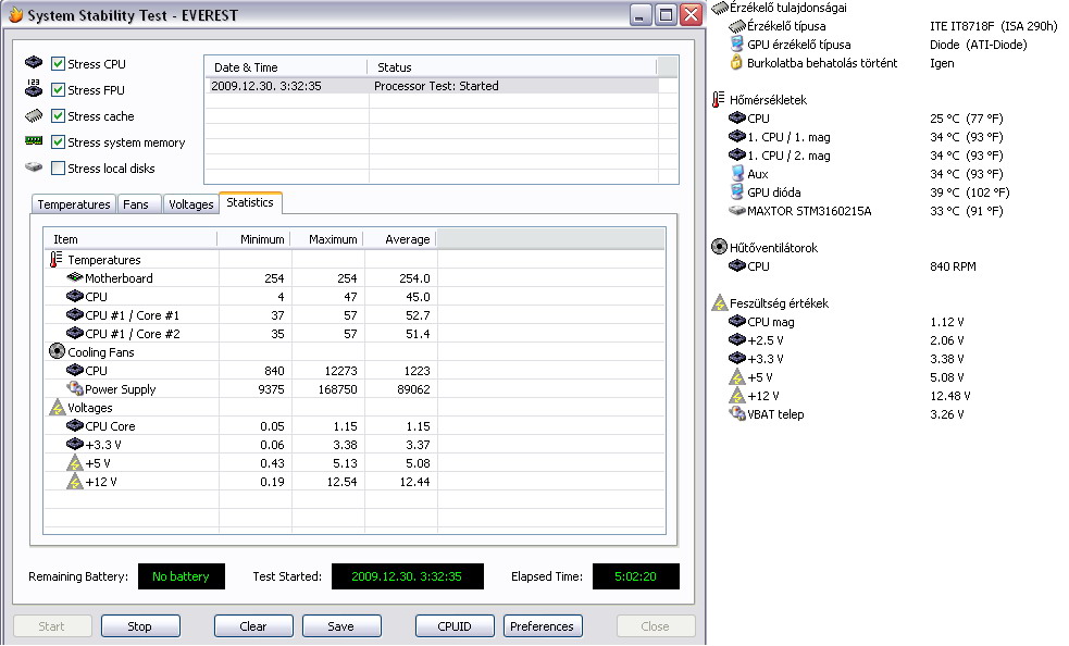

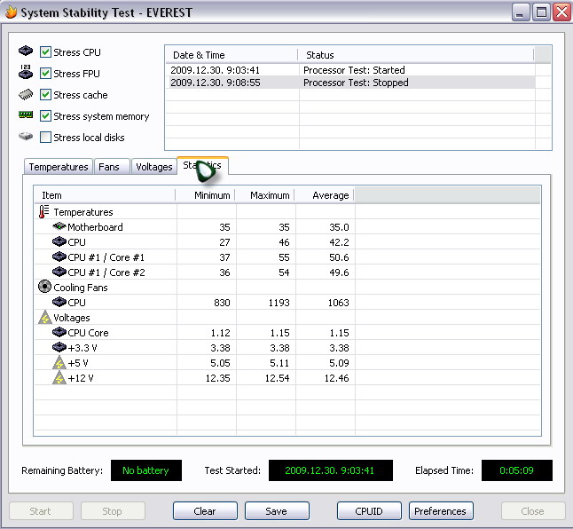

Gondoltam csinálok everestel egy rendszer stab tesztet, hogy megtudjam, hogy mégis mennyi most a maximális hőfok a procin és 5 óra után ez lett az eredmény:
Balra a teszt, jobbra pedig teszt után, lehült állapotban:
Elég érdekes eredmények
Az alaplapom elolvadt, a CPU nem kapott áramot, a ventim 12.000-res fordulattal elszállt és egy darabig semmi sem kapott áramot
, de ezt eddig is tudtam, hogy ez az everest valamiért nem jól írja ki a dolgokat.Egy 5 perces teszt jobb és hitelesebb eredményeket adott:
Van a házban egy hőmérséklet érzékelőm, azt kézzel "hozzászorítottam" egy pár dologhoz az 5 órás teszt közben és lehülés után. Természetesen körülbelüli értékek:
Alaplap felső hűtőborda: Közben: 52,5°C Utána: 44,5°C
Alaplap alső hűtőborda: Közben: 37,5°C Utána: 33°C
Memóriák: Közben: 37°C Utána: 33°C -
