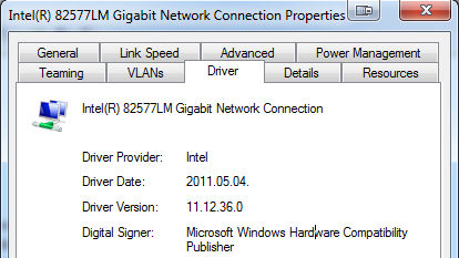

ezt kerestem, de egy másik drivert próbáltam előbb, azzal csak kicsit lett jobb. ezt szerintem az összefoglalóba simán be lehetne illeszteni, esetleg azzal a plusz infóval, hogy a 82579lm eszközhöz simán oda lehet taposni a 82577lm driverét, csak úgy a telepítő nem megy végig, hanem kézzel kell megadni. -
HSM
Ja, igen, kis kiegészítés... Tehát a linkelt cikkben a driver alapján driverhibára gyanakodtak, hogy az újabbakkal rossz. Én pedig ellenkezőleg, azt gyanítom, a régi driver volt "rossz", mert a gyanúm szerint nem működik együtt rendesen ezzel a management förmedvénnyel, így nem mászik az egekbe a DPC....
Ez megmagyarázza, az Intel is miért nem javította az ismert "hibát" évek óta, és mutogat a gyártókra. Esetleg a Lenovo tudna még javítani a dolgon, ha kiadna egy BIOS-t, amivel ez a management móka ténylegesen kikapcsolhatóvá válna. Asztali gépeken ugyanis ezt kikapcsolva sosem volt Latency-gondom Intel hálókártyákkal, sőt. -
