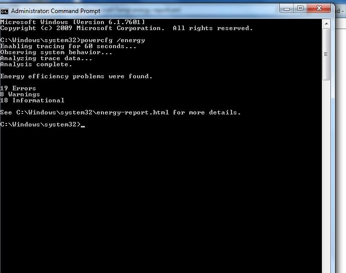

Nekem az nem akarja megnyitni, helyette ide pakolászta: C:\Users\apika\AppData\Local\Temp\energy-report.xml
A kérdés mire figyeljek? Mi az ami gyanús lehet? Tök zöld vagyok hozzápl ez:
<Name>Minimum processor performance state is 100% (On Battery)</Name><Severity>Error</Severity><Description>The processor is not configured to automatically reduce power consumption based on activity.</Description>
