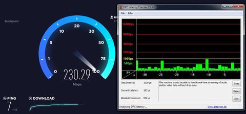

"Terhelés" nélkül nekem is teljesen príma.
(#92005) Pubszon: Most amúgy szívesen megkérdezném, hogy ezt biza hogy csináltad?
Milyen BIOS, driver vagy speciális beállítások kellenek ehhez?
Ha az enyémet sikerülne ilyen szintre hozni 50MBit terhelés mellett 100%-ig elégedett lennék.(#92006) total73: Az efölötti bekezdés ide is.
Hogy csináljátok?
Nálam a 15.17.0.1-es driver volt fenn.(#92010) Flashcash: Persze, ez kicsit szélsőséges, de szemléletes. A baj, hogy egy egyszerű video streamelés (720P) is már az ingerküszöböm (és a folyamatos mozgás-érzés) fölé tudja dobni a DPC-t.
A netem 240Mbites, de amúgy ez a wifinek a plafon két-három falon keresztül, de nem lenne szabad ilyennek lennie.Ahogy vezetékes hálózaton sem ugrik meg a DPC a sebességteszt vagy video streamelés alatt.
Ez a teszt ugyanis nem az internetes késleltetést méri, hanem azt, hogy a gépen mennyi ideig futottak driveres megszakítás-rutinok. Azért is írja, hogy ez már driver-hibára utaló dolog, ha ennyire magas.
(#92012) azbest: Viszont láttunk win7-es jó eredményt is. Csak tudnám, hogy lehet így belőni.

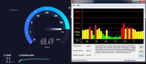

UPDATE! Volt kis móka, felraktam egy régebbi drivert, utána összeesett teljesen a wifis hálós rész, nem látott hálókat az amúgy működő kártya, és némi uninstall/install után felrakva a legfrisebb telepítőcsomagot (19.5 talán) és abból a 15.17.0.1-es drivert most egész élhetőnek tűnik. Fura nekem ez az egész amúgy. Lehet kéne neki már egy komplett OS reinstall is.
Most ilyeneket mértem (most távolabb vagyok a routertől, azért csak ~70Mbit):
Ha így maradna (70Mbit/s tempónál 1-2000us), azzal azért már kibékülnék.
