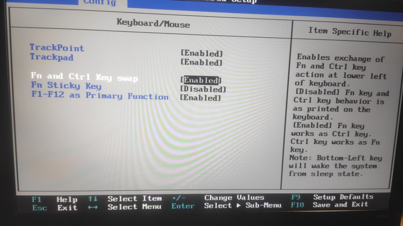

Amúgy lemennek szépen a billentyűzetek.
Szalagkábelen törés nem látszik, még majd lehet megtisztítom az érintkezőket, de ott sem látok semmi egyéb szennyeződést.
Szerk.:
Na mire ezeket leírtam... Megy minden karakter, kivéve a számsor első 4 elemét, és az F1-től...
Jó ez a gép, csupa X-akta...
Szerk2... Már azok is... Na ez életem rejtélye..
Akkor marad műhelybe... Egye meg a fene, hogy ennyi álmatlan éjszakát okoz ( a kardoskútiaknak...)
