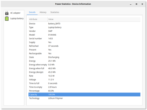

TP E495 laptopom van, ami 95%-ban töltőről ment eddig linuxon.
Feltettem a tlp-t, de vannak vele gondjaim:1.) Rekalibráció nem műxik, mert 1%-nál abbahagyja, mert szerinte valami firmware megszakította a folyamatot.
2.) Beállítottam, hogy 40%-nál kezdjen el tölteni és 60%-nál hagyja abba.
A beállítás félig sikeres volt, de nem teljesen. Most folyamatosan 59%-on van az akksi.Valakinek van ezzel tapasztalata?
