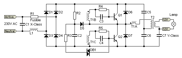

Dr. Szilikát

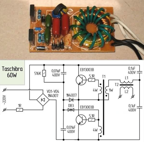

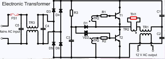

Donki Hóte #84960 üzenetére
Az elektronikus trafó más műfaj, nincs primer puffer, ezért is hullámzik a kimenete:
Kisebb-nagyobb eltérésekkel, kvázi alapkapcsolásnak tekinthető, ilyen elven működnek. Kompakt fénycsőre annyiban hasonlít az áramkör, hogy ott sincs negatív visszacsatolás a feszültség stabilizálására, de azokban van puffer. Pozitív visszacsatolás van, ami az oszcillációt gerjeszti.
Kondenzátor, illetve szűrőkör normális esetben szükséges a bemeneten (elvileg nem szabadna anélkül forgalmazni, jobb helyeken), az impulzusok megfogására, ami az említett vonatkozásban beszámítható kapacitás lenne, de itt úgyis állandó jelzőfény a cél.

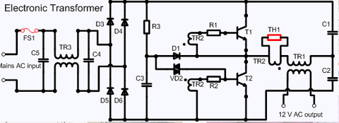

Várjunk csak. A kapcsoló nem a táp előtt szakít meg neki? Mert ha a táp előtt van a kapcsoló, és az előtt a LED, akkor nem villanna semmi...
#68216320

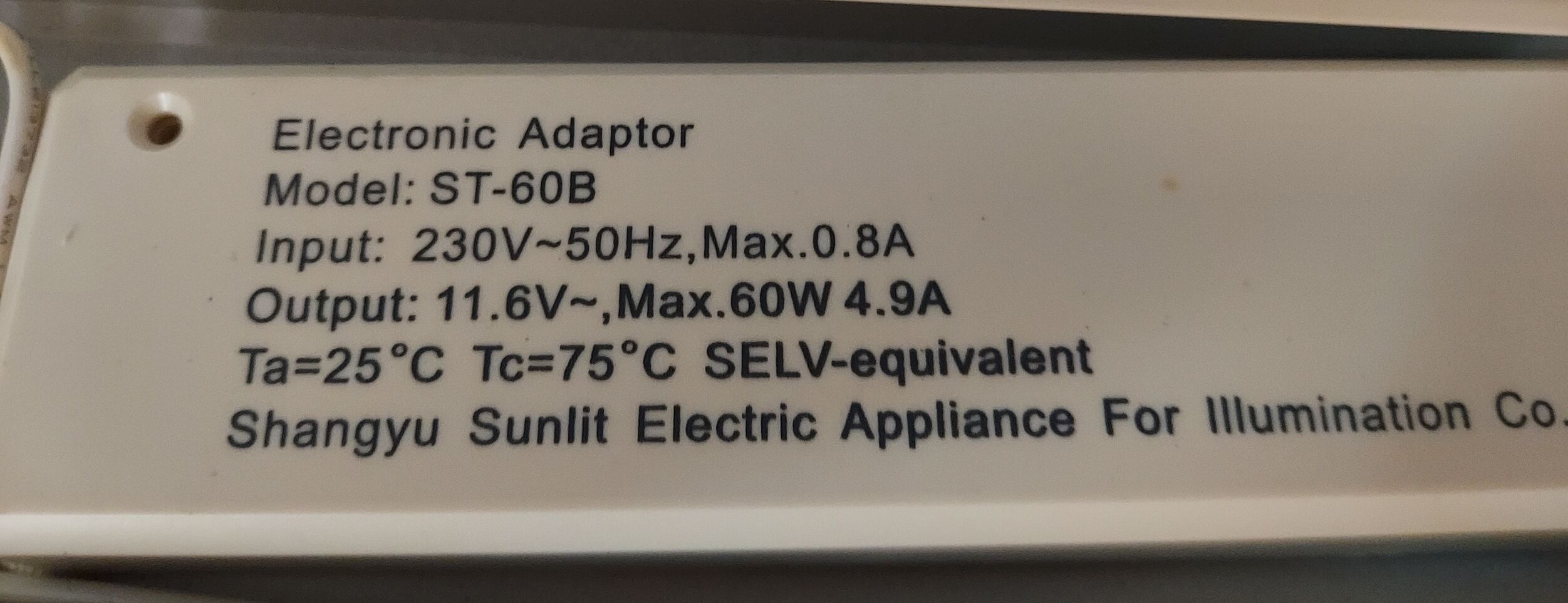

Donki Hóte #84952 üzenetére
Az armatúrában van egy 11.8VAC adapter és 2db 12V G4 fogalatos izzó. Az eredeti izzókat már ledesre cseréltem, ezért már "barkácsoltam" bele egy graetz-et és kondit, hogy ne villogjanak.
Az adapter valami kapcsolóüzemű dolog lehet, mert szétszedve alkatrészek sokasága van benne és megfelelő terhelés nélkül nem jelenik meg feszültség a kimeneten. -

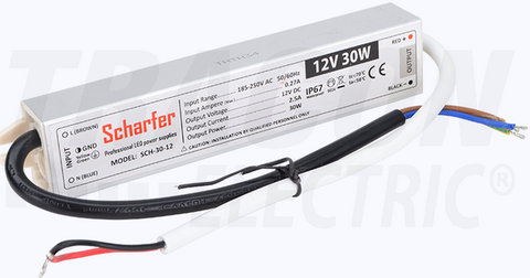

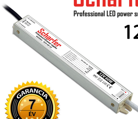

bozont
Donki Hóte #84916 üzenetére
Amúgy ezt árulja hozzá a gyártó (valóban csak trafó): [link] és [link]
Próbáltam olcsóbban megúszni, de arra nem figyeltem milyen típusú feszültségről van szó. Bár gondolom az már lejött hogy elég kezdő vagyok a témában.
Hétvégére lehet tudnék kölcsön kérni egy megfelelő tápegységet tesztelésre (a rendelés már csak jövő héten érkezik meg). Viszont annak csak 11,5V-os kimenete van. Van értelme vele próbálkozni?
Másik, ha elvileg csak transzformálni kell neki a feszültséget, attól még a tápegység is jó hozzá? -

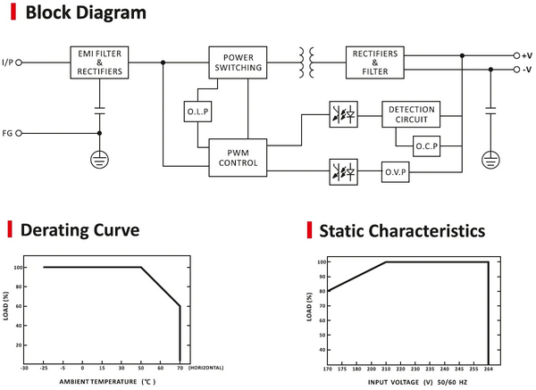

Dr. Szilikát
Donki Hóte #84913 üzenetére
Manapság tévesen trafónak szokták nevezni az ilyen DC-tápokat, laikusok, vagy egyes villanyszerelők is.
Nyilván van benne trafó is, de az csak egy része és nem 50 Hz-en üzemel, nem lemezelt vasmagos, hanem ferritmagos. 60-100 kHz-es megoldások is vannak már, amit a gyors diódák tesznek lehetővé, így tovább csökkenthető a trafóméret / réz / anyagköltség.
Ami inkább érdekes, így ránézésre, hogy ilyen karcsú méretben (29x21 mm) egy trafó kevés lenne 30 W-ra, valószínűleg több kis trafót alkalmaznak (ilyen megoldással lehet találkozni a nagyon lapos TV-ben is, hogy jobban elférjen).
Ezt alátámasztja, hogy van belőle 60 W-os, ami csak hosszabb, de nem "vastagabb".
Maga a konstrukció annyiban igényesebb a szokottnál, hogy külön optocsatoló van a kimeneti áramfigyelésre. Másik a szokásos feszültségstabilizálásra van, negatív visszacsatolásként (konkrétan nem nevezném OVP-nek, ami egy különálló biztonsági áramkör lenne, mint a PC-tápokban is például, de stabilizálás akkor is kell, ez két külön fogalom).
ViZion
Nem, ez az, ami nem jó hozzá. Az AC-AC majd most jön neki. Ezzel megküldte, nem forgot. De nem is füstölt. Ezt el kell engedni (akár aprón is elviszik normális áron, vagy visszaküldés, vagy félrerakni vami későbbi projecthez) és a hozzá való trafóval hajtani.
Ha jól foglaltam össze a történetet. -

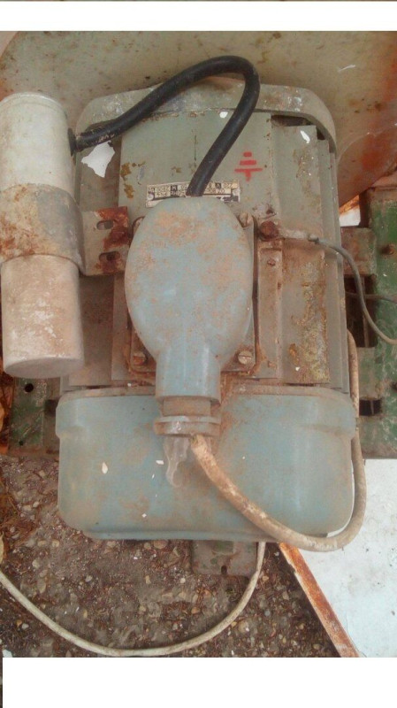

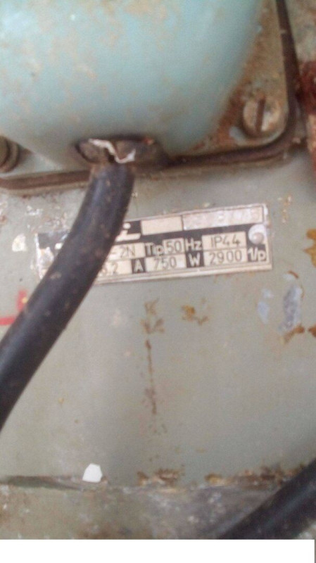

DonThomasino
Donki Hóte #84794 üzenetére
Igazad lesz, IMI ezt a képet találtam róla a neten, ami szerintem ugyanaz lesz.
A fordulat is stimmel, ami félig kivehető az enyémről is 2900.Akkor tehát AC 220V egy fázisú villanymotor 750W teljesítménnyel
és 2900 as percenként fordulattal.A kérdés az hobby köszörűnek, polírozónak, élezőnek megfelelő?
A szabályzót akkor ebben az esetben felejtsem el? -
rednifegnar
Donki Hóte #84792 üzenetére
hat erre tutter nem csak flexelni kell hanem esztergalni mert utni fog mint allat, a meretekrol nem is szolva. nem tudom mi volt ez eredetileg de lehet poliroz amire rakapattak a korongot a masik vegen meg ko volt.
(egyszerubb/olcsob venni egy obitescos tip/einhell es hasonlot) -
DonThomasino
Köszi.
A tengelyről készítek majd egy másik képet,
mert ezen tényleg nem látszik. -

Donki Hóte #84242 üzenetére
Szétszedhető az a motor,csak szerszám kell hozzá.
Igen, ehhez kéne az is, hogy GJ felfogja, hogy a végén a tömegtermék sokkal több kerül. Max. nem pénzben.
És valószínűleg egy hivatalos, számlás szervizes rezsi óradíjával számolva is gazdaságtalan lenne egy ilyen motor megszorulás javítása, a szétszedhetetlen motoros új ventilátor árához képest. Szóval vagy megcsinálod magadnak, vagy esetleg megcsinálja a szomszédban a Sanyi gyerek, de másképp nem éri meg, hiába szedhető szét a motor.

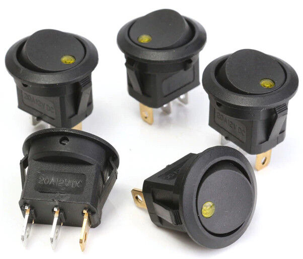

Nekem nemreg kellett egy olyan ilavitos kapcsolo 12 voltra mint ami a kavefozokbe van, mezei billeno, 2 aramkoros.
Szetpattintottam, a piros bura is siman szetszedheto es a 230-as glimm helyere ment egy feher led es egy 820 ohmos ellenallas.
Azota is mukodik egy 12 voltos berendezesbe.
Vasarnap volt, semmi bolt nyitva. Led volt itthon, ellenallas is, kb. 10-15 perc alatt atalakitottam. -
