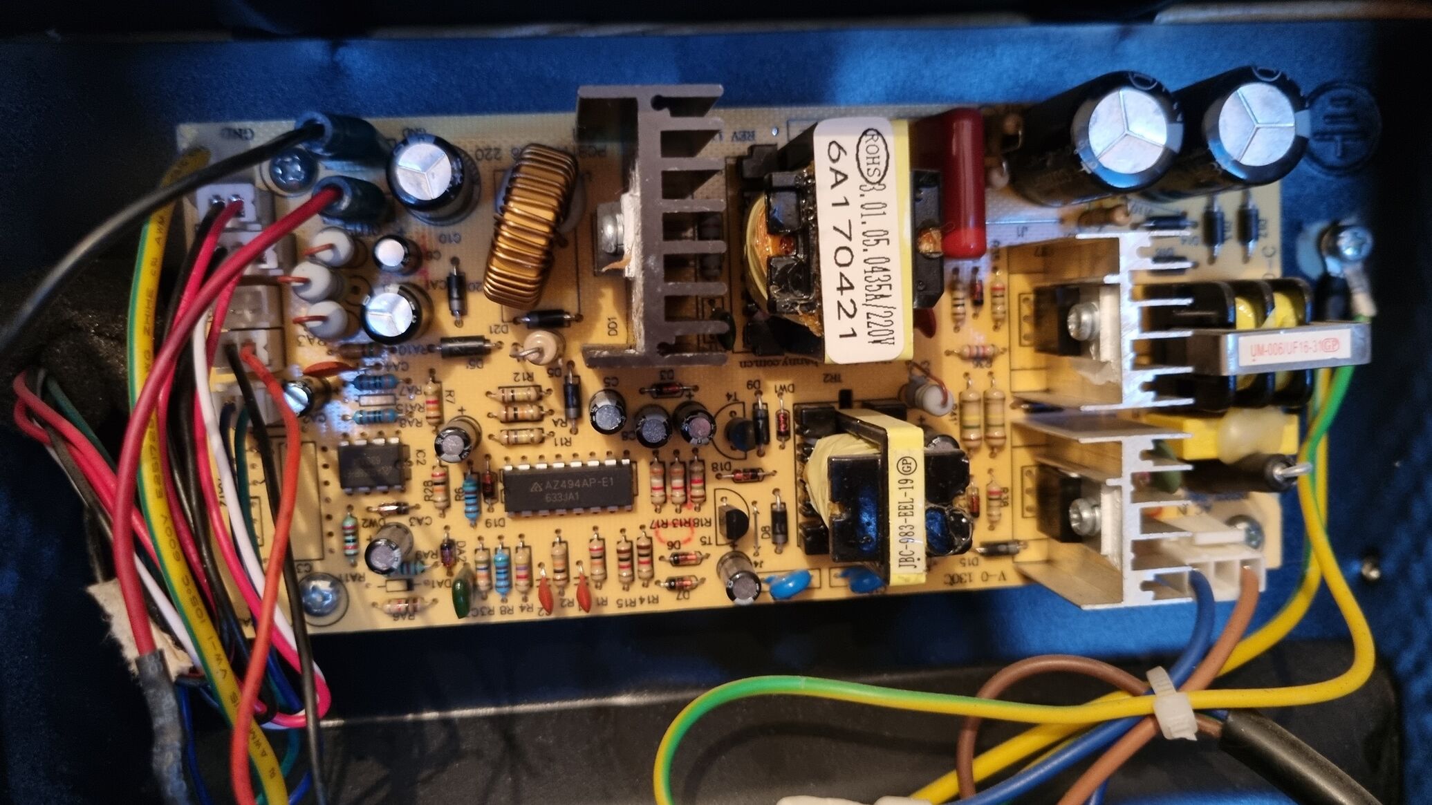

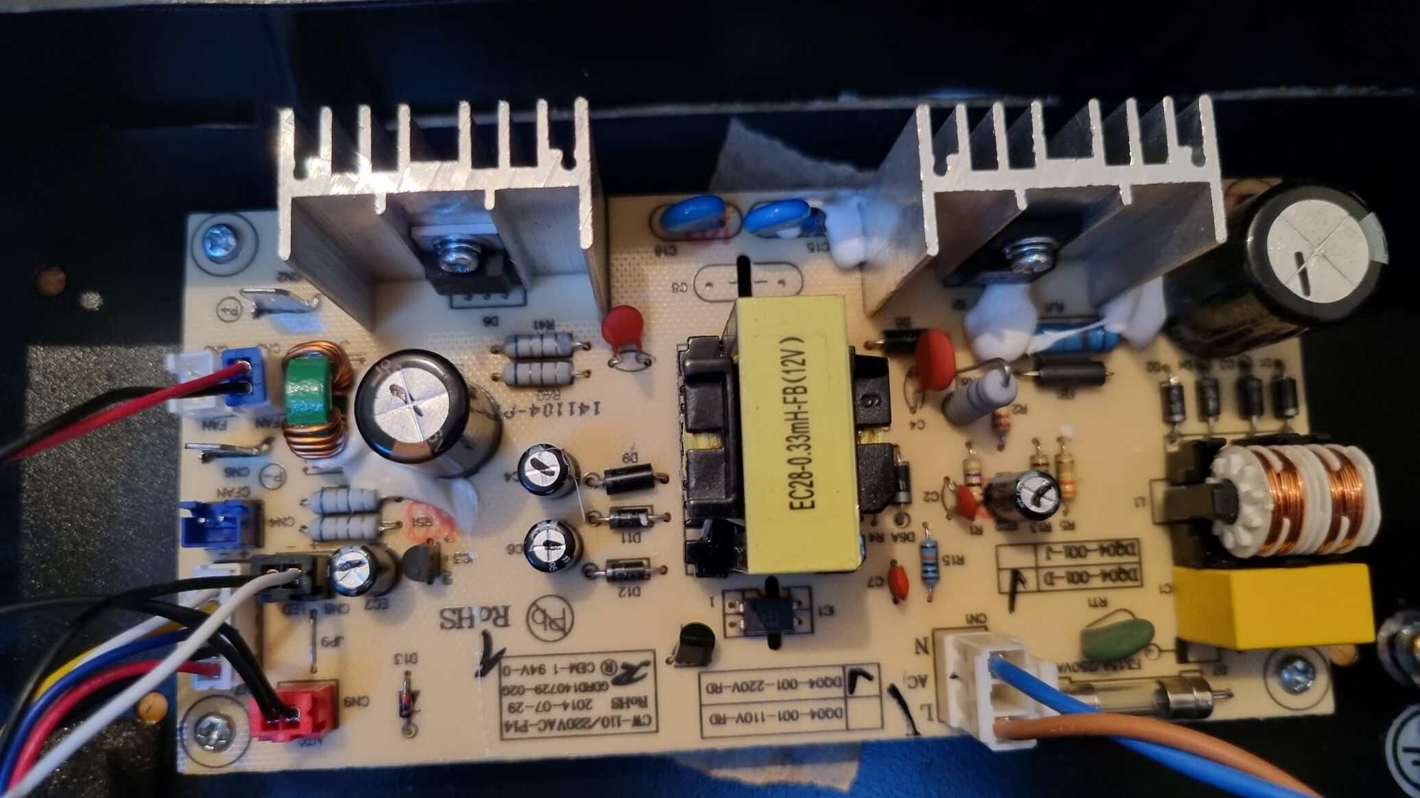

Na, szóval: két nap tesztelés után úgy tűnik, hogy a borhűtő hibátlanul működik. Ahogy elérte a 12 C-t a belső hőmérséklet, szépen annak rendje és módja szerint lecsökkentette a ventilátor feszültségét és ezáltal fordulatszámát, aminek következtében beállt a normál, már megszokott minimális zajszintje. Szóval aki hasonlóba fut bele az mindenképpen a korábban csatolt fotókon látható kondik cseréjével kezdje a hibakeresést (mondjuk szemre is baromi feltűnő volt, hogy púposak voltak, még rutintalanul is rögtön kiszúrtam), mert simán elképzelhető, hogy más nem szállt el az áramkörben, ahogy ezek szerint nálam sem. Ezáltal menthető a készülék kb. 100 Ft-os beruházással és némi időráfordítással. Pardon, lehet volt 1.500 Ft is, mert a ventilátort is cseréltem.

Az egy kettős tápegység, ami a két trafóban nyilvánul meg. A kisebbik trafó primer vezérlése az U2, a nagyobbik az U1. Utóbbi IC azért apróbb, mert az egy külön MOSFET-et hajt meg a hűtőbordán, míg az U2 egyben integrált, azaz közvetlen kapcsolja a kis trafót.
A kisebb tápegység az optocsatolón keresztül be tud avatkozni a nagyobbik tápnak a vezérlésébe, a 12 V-ot változtatni, növelni is tudja, ha kell. (De nem tudom, csinál-e ilyet).
Másik lehetőség, hogy csak leveszi a feszültséget, amitől szinte leáll a nagyobbik tápegység, nem fogyaszt áramot. Teljes kikapcsoláshoz inkább egy második optocsatolót szokás alkalmazni a TV-kben is, amikor külön van egy kis készenléti táp és egy nagy teljesítményű tápkör.
Nálad a nagyobbik tápegység nem működik, sőt a kiszáradó kondenzátorok miatt fellépő impulzusok / túlfeszültség kinyírták még a ventilátort is, amiben elpukkant a kondenzátor. Túlfeszültségű impulzusok előfordulnak ilyen esetben, valószínűleg a kiszáradó kondi miatt az optocsatolós visszacsatoló kör túlszabályoz. Itt pedig nincs másodlagos feszültségvédelem, mint a PC-tápokban például.
Lehetne zárlatos a nagy dióda is a hűtőbordán, vagy ilyenkor elszállhat a primer kapcsoló FET és az U1 vezérlő. Igaz, akkor a primerköri zárlat miatt már a kis tápkör sem működne, vagy ki lenne égve ez-az. A dióda zárlata csak leállítja a tápot és a primerkör ép maradhat.
TV-knél is előfordul, hogy a fénycsőmeghajtó inverter elszáll, pedig csak néhány felfúvódó kondival kezdődött a hiba, amitől mondjuk nehezebben indult a TV. Csak a tulajdonos addig kínozta, míg lett nagyobb baja is.

Akár az is lehet, amelyik kondi így néz ki az már régen rossz. Van nálam két borhűtő, ha mákod van valamelyikben ilyen panel lesz, du. ránézek neked. Ezekben jó a tápegység de gyengén hűtenek, minden bizonnyal hőelemcserés lesz mindkettő. Szó ami szó délután jövök az infókkal.

Akkor mégegyszer, az a két kondi simítja a 12V egyenfeszültséget a hőelemnek, azok nélkül NEM fog működni a hűtő, az előtte lévő nagy hutőbordán lévő 3 lábú tranzisztornak látszó tárgy egy kettős dióda, azt ki kell mérni, bár ritkán mennek tönkre. Amíg nem rakod rendbe a 12V-os részt amire a külső ventilátor is csatlakozik, nem lesz hűtőd, mert a hideget is ez a rész állítja elő.

Ez egy 12V sacc. 4-5 amperes smps tápnak tűnik és az elpárologtatóba dugott melegítő egységnek is ez a tápja.
Köss be helyette egy autóakkut vagy hekkelt pc tápot, biztosítékkal.
Ha megindul a hűtés, meghalt a táp. Lehet tévedek de bocsánat, képről nagyon rosszul tudok azonosulni a panellel. Kezembe fogva sokkal könnyebb lenne.Szerk, mégegy, ha van benne hőfoszabályzó, az kapcsolhatja a teljesítmény oldalt azaz a fűtőbetétet. A tápon keresztül, azaz a hőfokszabályzó is lehet hibás.

Ha megnézed a panel rajzolatát semmilyen szabályzó nincs, a ventilátorok csatlakozója direktbe vannak kötve a 12V-ra. Ha nem forog az új akkor valami kontakthiba van valahol. A fordulat azért csökken ha eléri a hőmérsékletet, mert a hőelem tápfeszét (12V) is csökkenti az elektronika. A kondikat persze ettől függetlenül cserélni kell, jól láthatóan halál közeli állapotban vannak.
