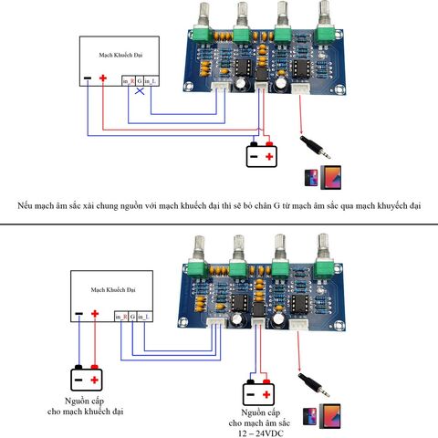

Hálózatról működő erősítők a hálózatról vesznek fel 50 Hz zajt, kapacitív úton például (másik lehetőség az 50 Hz-es táptrafó elektromágneses szórása, ami itt nincs), de ez normális esetben legfeljebb a nyitott bemenethez közelítve hallatszik, brumm formájában.
A brummot létrehozó kör ilyenkor a föld --> ember --> bemenet, majd a trafó primer-szekunder átmenetén halad a hálózat irányába, kapacitív csatolással. (Vagy onnan ide, ez már csak jelképes irány, váltakozóáram lévén.) Kapcsolóüzemű tápnál lehet még külön kondenzátor is.
Akkus táplálással a kört megszakítottad, de ez csak ennyi. A tápegység egyébként gondot nem okoz, ha rendben van az erősítő GND-hálózata, illetve árnyékolásai, már amikor kell (utóbbi nem mindig feltétel, jelszint- és impedanciafüggő, hogy mikor szükséges).
Itt például felül, közös táplálásnál a GND-t megszakítja, hogy ne álljon elő földhurok. Alul viszont szükséges a kapcsolat, mert független a táplálás.

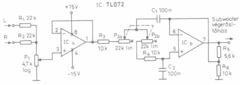

Subszűrőnek nem ajánlok passzív RC hálózatot, a mellékelt aktív aluláteresztőt már több példányben megépítettem és bevált.
Kb. 60-120Hz között változtatható a töréspont.
