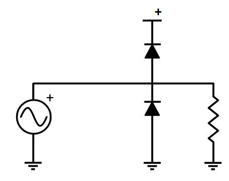

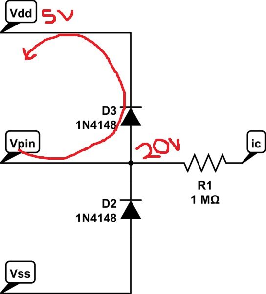

Védődiódákat szokás alkalmazni, IC-n belül és kívül is, ilyenekkel védik a HDMI stb. csatlakozásokat is (plusz még beiktatnék egy valamilyen nagyimpedanciás fokozatot, amin már nem menne vissza káros impulzus):
Nem én firkáltam össze, netes kép.

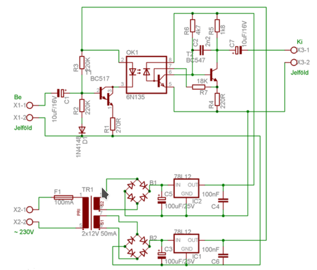

Nem ismerem az igényedet pontosan valamint nem tudom mennyire vagy highend hifi vájtfülű maximalista de szerintem az autóhifi szaküzletekben kapható 1:1 vonali leválasztótrafót neked találták ki.
Ha ez nem felel meg, a csillagos ég határig kapható PA vagy stúdió célú leválasztótrafó.
Optocsatolóval átvinni véleményem szerint vagy sz@r lesz a végeredmény vagy nagyon drága lesz mert annak van mindene csak erre megfelelő linearitása nincs.
Van direkt erre való pl. a HCPL-7850 de az sem egy nagyágyú.
Moduláció, pl. FM vagy digitális nélkül nem lesz az igazi.

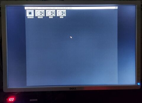

Megpróbáltam lefotózni amiről beszélek.
Nem ennyire látványos a különbség, csak a fekete területre fókuszálás miatt hozta elő ennyire a telefon, de legalább jól látszik amiről beszélek.
Tehát arról van szó, hogy semilyen monitor által felkínált beállítás (gamma, brightness, contrast) nem tünteti el ezt a fekete tartalom/screen-en kívüli terület feketéje közötti különbséget az Amiga gépeimnél.
Más retro gépeim esetében (Enterprise 128, Videoton TVC) nincs ilyen eltérés, ott nem látszik a tényleges 4:3 kép és a maradék terület közötti különbség.Erre gondoltam, hogy esetleg az rgb esetében nem teljesen 0V-ot adnak ki ezek a gépek valamiért. Ugye eredetileg saját Commodore monitor tartozott ezekhez, illetve Scart bemenetes TV-n használtak anno. Viszont úgy tudom Scart esetében is 0-0.7Vpp a feszültség tartomány az rgb esetében.

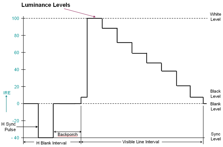

A videojel feketeszintjét klasszikusan DC-szinteltolással változtatták már az öreg fekete-fehér TV-knél is, kezdetben a képcső segédrácsfeszültségének állítása (potméterrel) képezte konkréten a Brightness vagyis fényerőszabályzást. Ez más néven a képcső munkapontja is.
Később a színes képcsöveknél a segédrács fix potenciál, a DC-szintet a katódok meghajtásában állították, illetve ezt már maga a színdekóder / RGB-meghajtó IC korrigálta.
Másik tényező a kontraszt, vagy fehérszint, az analóg videojel erősítésének mértéke.
Tehát ez már régen is kicsit félrevezethette az embereket, akik nem érezték a különbséget. Arról nem beszélve, hogy az öreg TV-n a kontraszt elhúzhatta még a DC-szintet is, további zavart okozva ezáltal. Ideális esetben a kettő egymástól független.
Nekem is van olyan régi LCD-monitorom, ahol a Brightness szimplán a háttérvilágítás, ha jól emlékszem, ami megint félrevezető. Nevezhették volna akár háttérvilágításnak is?
A kontraszt pedig a fehérszint, míg a feketeszintet állítani sem lehetett, esetleg a Windows driverben.

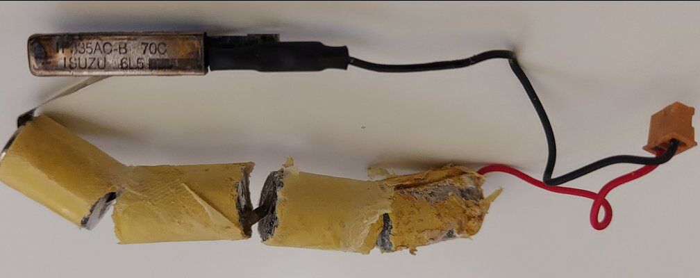

Nem számítottam ilyen jó eredményre.
Az egyik sarkán maradt csak rajta a ragasztás, amit az alsó csatlakozó miatt nem tudtam kalapáccsal megütni, hanem arra nyitottam fel a burkolatot.
Annyival megtoldottam a dolgot, hogy nem közvetlen ütöttem a müanyagot, hanem egy söröspohár alátétet tartottam oda. Ahhoz elég vastag volt, hogy a kalapács ne sértse fel a műanyagot, de annyira vékony, hogy ne nyelje el a lendületi energiát.Szóval, ez a fagyasztásos módszer bevált.
A belseje meglepett mondjuk, 14.8V/3600mAh esetén 4db akkura voltam felkészülve.
Ha jól látom kettessével vannak párhuzamosra összefogva és úgy van 4db sorban.

#68216320 #89338 üzenetére
Az okostőttő beszámol a belecsorgatott kapacitásról ? Az elég jól elmondja, hogy használható maradt-e. Egyébként valóban nem kell tőle félni, a tecsőre feltöltött esetek közel a fehér holló kategóriába tartoznak. A cellák pedig addig használhatók, amíg az adott berendezést a kívánalmaidnak megfelelkően el tudják látni. Én például autóban már eredeti feladatukra alkalmatlan ólomaksikat használok itthon, teljes megelégedéssel a 12V-os rendszereimhez.
A 3V körüli tárolás (alatta meg pláne) nem tesz jót a cellának, bár a 4V felettire ez méginkább igaz. Ha nem akarsz használni egy Li-aksit, 3,6 - 3,65V közötti tartományban károsodik legkevésbé. Ja, és ha kímélni akarod, ne töltsd 4,1V fölé, és lehetőleg mihamarabb kezdd el használni ! Ezeket úgy általáosságban mondtam, nem speciel neked címezve.
#68216320 #89340 üzenetére
Nem gondolom, hogy ezeknél tartanod kellene tőle, ráadásul egy ilyen cella nem olyan könnyen gyullad ám ki. Kézzel nézd meg a töltés vége felé, hogy melegszik-e. Ha teljesen hideg, az azt jelenti, hogy 100%-os. Szerintem az már nem lesz, nem valószínű. Ha kicsit langyos, akkor sincs vele gond, ha közepesen meleg, esetleg érdemes ezután kisebb árammal (500mA) tölteni. Ha azt érzed, hogy erősen melegszik vagy forró, akkor kuka.
A túlnyomás ellen biztosítva van (biztonsági szelep), durranni nem fog, kigyulladni leginkább a víztől tud, szóval ha véletlenül mégis kinyílna, semmi esetre se locsold le vízzel.
Ha tartja a töltést, az jó jel.
Most töltsd fel teljesen, 4,2V-ra.
1. Figyeld meg, hogy a töltő le tudja-e zárni a töltést (lecsökken-e a töltőáram)
2. Melegszik-e a cella a töltés végén.
3. A teljesen feltöltött cella mennyire tartja a töltést.Ezekből tudod felmérni a fizikai állapotát.
