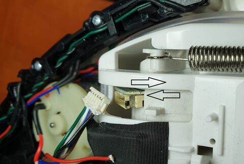

és Dr. Szilikát, köszi a válaszokat. Igen, ami kilátszik az a sodrott vezeték, gyakorlatilag kiszakadt. Az a fehér trutymó is azért lehetett ráöntve a vezetékekre, hogy ne mozogjon túl sokat. Na, ez a szélső kábelnél idő előtt megadta magát, ott kaptak a legtöbb fizikai behatást. Ugyanis, hogy válaszoljak az előző kérdésre, ez így csatlakozna:
A panelen nem sok mozgástér van a direkt forrasztáshoz. Ráadásul ahogy nyíllal jelöltem, a keréknek egy rugós felfüggesztése van, és a jelzett irányokban azon a tengelyen mozog is az egész panel+csatlakozó, amikor kisebb terepakadályokat küzd le. Ezért adhatta meg magát a szélső vezeték, itt volt a legtöbb stresszhatás. Most a javításnál valahogy a tartósságra is rámennék, amennyire lehet.
