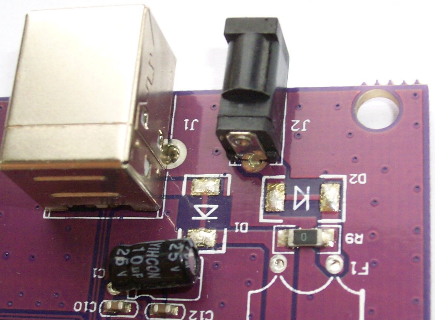

Hm. Fordított poalritás elleni védelem gyak. minden USB cuccban van... innentől kezdve az se érdekli, hogy mi történik a kimeneti plusz táppal.

kulturáltabbak egy darab mosfettel, ha az upstream porton kap 5V-ot akkor ráengedi a downstream portokra a betápot. van olyan USB hub IC is ami ezt tudja okosabban is, egy signal pin akkor jön fel highre ha van upstream link is, nem csak táp. típust ne kérdezz mert nem emlékszem, csak arra hogy egyszer szedtem szét egy hubot mert azt hittem hogy hibás, pont ezért.

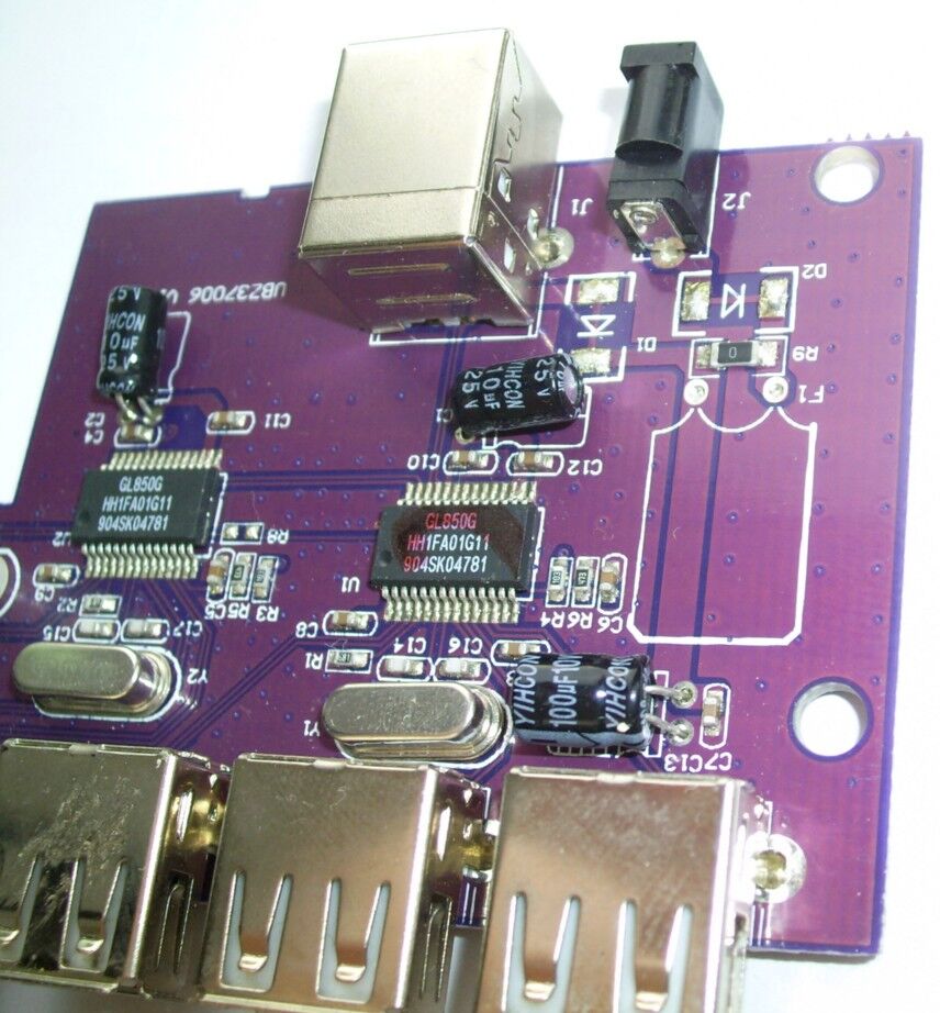

tordaitibi #83370 üzenetére
Van itt egy ilyen Ednet 85014, ennél direktbe van kötve minden. Mérve is vezet egymáshoz mindegyik csatlakozó +5 V pontja. Noha terveztek bele diódát, de átkötötték:
