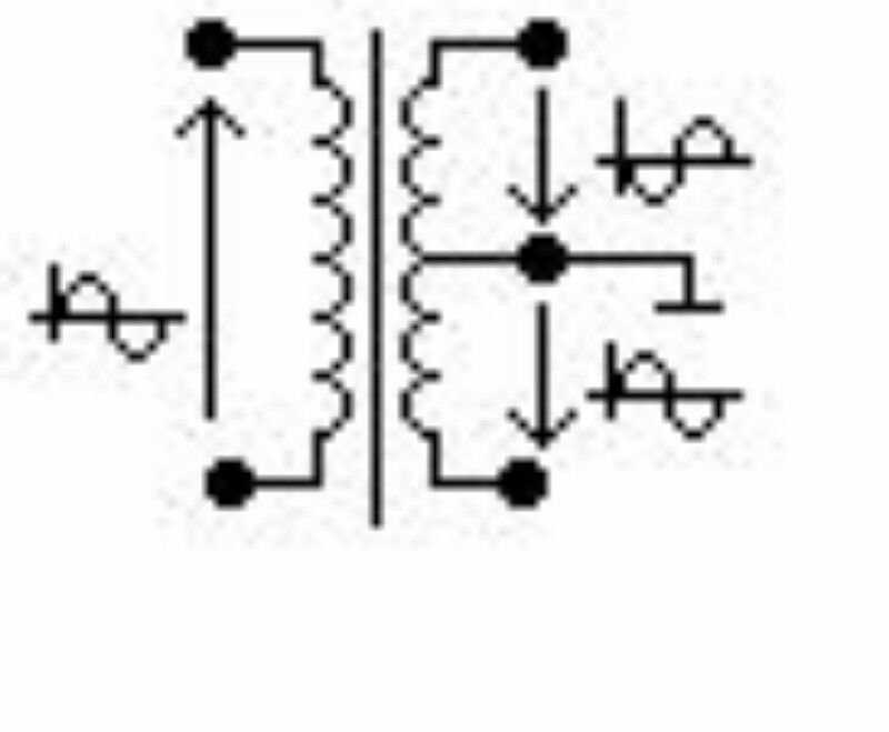

			  CPT.Pirk Jómunkásember Igen, köszönöm hogy linkelted. Most nézem, hogy valami a trafóval nem jó, mert csak a fele feszültség van meg a blue és green pontok között, továbbá a végfog tápnál is ugyanez a fél feszültség van csak meg. A trafó bemenetén megvan a 230V. A két rész között csak a primer kör teremt kapcsolatot, abban meg van valamilyen "wht" nevű, biztosítéknak jelölt cucc. Mondjuk volt egy-két balf... megmozdulásom, amikor a szekunder oldalon kimenetek a biztosítékok fény és hang jelenség kíséretében még korábban...
