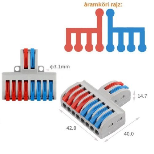

fain. lehet kapni villamossági boltban darabolható sínt, azt egy távtartóval a dobozhoz/lemezhez rögzíted, mehet rá az elosztóblokk. A linkelteken kívül van sokféle, érdemes körülnézni.
ViZion
Wago azért jobb, mert könnyű. Ezek marha nehezek, a belső egy rézdarab. Ezt sínre szokták rakni. Itthon meg ebből több db Wago kijön árban.
Amúgy helytől is függ. Minap pici ESP8266-ra csináltam "földhidat":
a beforrasztott tüskesorra keresztben húztam egyet, a GND és a szemközti pin volt a két széle, a közteseket a GND-re forrasztottam, így lett 6 db GND pin-em. De ehhez nem csináltam nyákot, kici kellett legyen. -
demars
Szinte bármelyik villamossági boltban kapni ilyen elosztó blokkot (én általában kéket meg zöldsárgát használok). Ennél viszont figyelj a vezetékre, csavaros szorítású, a vékony vezeték kicsúszhat.
Ezeket 0,5 -10 mm2 ig fogadnak, van amelyik 16 mm2 ig. A vékonyabb is megoldható de ahogy írták, duplán kell csupaszítani és hajtani. -

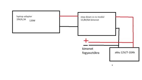

Youtubeon rá tudsz keresni arra hogy "ups for router" és elég sok jó videó van, csak fen tartással kell kezelni őket.
Egyébként kapni átkapcsoló automatikát, ami elvileg tölteni is tudja a rákötött aksit, bangoodról 2-4k huf között: "YX850 Áramkimaradás Automatikus kapcsolás"De azért nézz utána hogy mi egyéb kell még hozzá, nehogy rosszul köss be valamit aztán elfüstöljenek a cuccok.
Az eszközeidet mindenképpen le kéne tesztelni hogy elbírják-e hosszútávon a 12 helyett a 13,8 voltot. A belső táp nehogy túlmelegedjen de erre nagyon kicsi az esély de az ördög nem alszik:
Nekem több cuccom van terepen nyúzva meg autóba.
LG monitorok viszik a pálmát, 9,8 volttól 21voltig hibátlanul mennek, a 19 voltos mini pc-m ugyanez, a 12 voltos meg 8,5-16 voltig lett tesztelve.
Vagyis rugalmasak.
Akkor elég valóban egy kisebb akku és elég egy 6A töltő is, viszont a szabvány 90W laptoptöltő nagyon határeset lesz. -
Kazán ups-em, házi, ugyanez.
A cuccaid 99% hogy 9-15V között működnek, mindegyikbe belső stabilizátor van.
Legalábbis az én TpLink routerem és AP-m ilyen.
Vagyis ezeket közvetlenül rákötöd az akkura, az akkut meg folyamatosan töltöd egy 13,8V / 6-7 amperes táppal.
Az 5A fogyasztás egy 8-10Ah ups akkuról max. 1-másfél órás áthidalási időt fog produkálni, ha hosszabb a cél akkor kell 20-30Ah akku.
Túlmerítésvédelem is kellene de ezt majd később.
Tölteni kellen egy 13,8*7=96W azaz minimum 120W laptoptöltő és egy step-down cc-cv modul.
Ennél egyszerűbb nincs és full online az ups. -

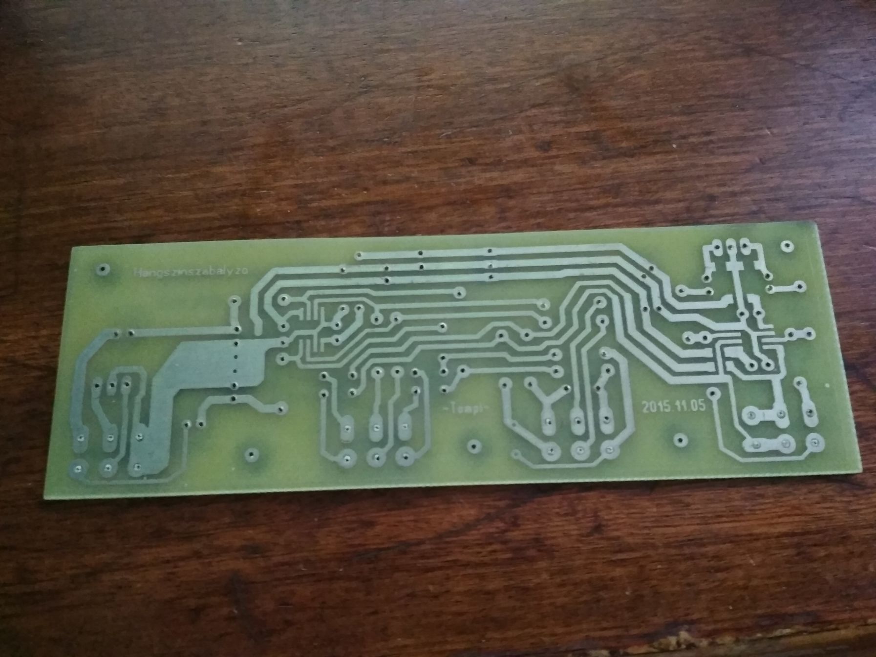

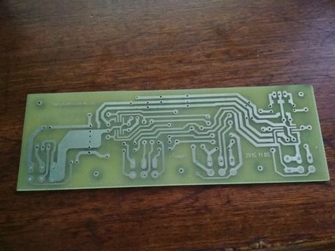

mondjuk ha már olyan bonyolultságú/komplexitású a projekt, akkor lehet a házi vasalós-marós módszer helyett érdemesebb megrendelni a nyákot valami kínai gyártótól kicsit drágábban, reziszt réteggel mindkét oldalon.
