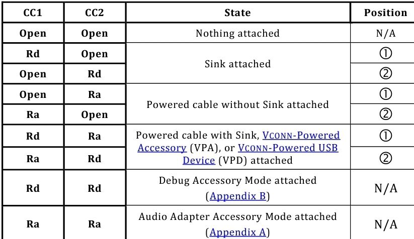

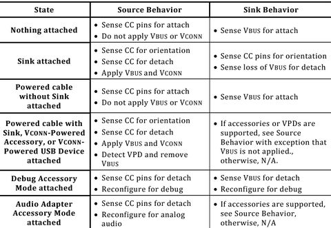

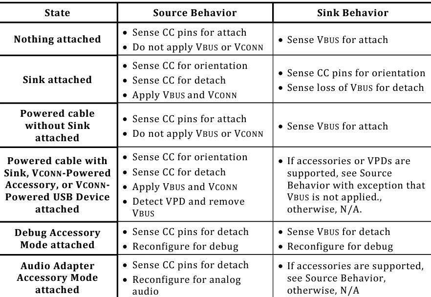

""vbus alapból a levegőben "lóg""
"Ebben biztos vagy?"
Az életemet azért nem tenném fel ráde elmondom miért gondolom így. Az USB-c aljzat (is) kétirányú, nem csak töltő felől mehet az eszközbe a szufla, hanem fordítva is. Amíg nincs tisztázva, hogy mi lett a csatiba dugva fogyasztó vagy áramforrás (cc1-cc2 vonalak) addig "lebeg" a Vbus, mind eszköz mind tápegység oldalon. A gnd-t ehhez nem kell megszakítani, elég ha a Vbus van lebegtetve. Nekem ez jött le a leírásokból, de lehet én nem értelmezem jól!?
@Terapeuta007: Nem csak usb-pd létezik, vannak egyéb gyorstöltési szabványok, ott gondolom máshogy van megoldva a kérdés, ahogy te is írod.

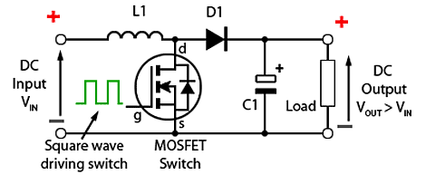

Li-ionnál, ha nincs 4,2 V-on leálló töltő, akkor lehet 4,1 V-ra is állítani a végfeszültséget, bár elvileg az sem maradhat rajta örökké.
Magam részéről nem használnék step up konvertert. 19 vagy 24 V-os laptop vagy monitortápot lehet keríteni az ócskapiacon is. Utána nekem bevált ez a kijelzős modul:
https://www.aliexpress.com/item/-/32229485039.html
Ezen legalább jelzi egy LED a töltés végét (amikor 10 %-ra esik az áram), noha ez sem kapcsol le. Az áramkorlát ennél rövidzár mellett is beállítható.
Step up konverter kimenetét nem lehet lezárni, mert a diódán keresztül a betáp menne zárlatba:

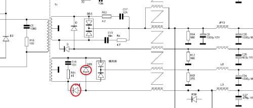

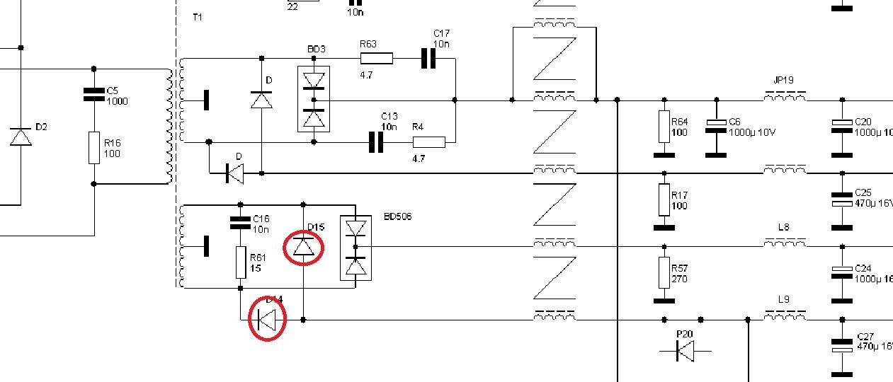

2x15V az a DAC miatt gondolom -15 0 +15 V-ként néz ki. Azaz inkább -21 0 +21 egyenirányítva.
Egy ágára még csak csak rákötheted, de kettőnél már 40V+ lesz a különbség és a 7805-re max 25V bemenőt írnak. Egy ágon sem biztos, hogy rákötném, mert az a 200mA a daccal együtt a trafót már 1 lábon maxra terhelné. Szóval sehogy sem jön ki a dolog. -
Lompos48
krisztianAMG #56521 üzenetére
3 gond is van:
1. Az IC maximális bemenőfeszülsége adatlap szerint 35V, tehát teljesen a határon van. Kis hálózati feszültségnövekedés is tönkreteheti azokat.
2. Az ICk disszipálása a megengedettnél nagyobb lenne (egyenkénk 2W körül), bordákat kellene szerelni ráluk.
3. A két ág 35V-tal el van tolva egymáshoz képest. Így az ICk kimenetei is hasonlóképpen el lesznek tolva egyenáramú szempontból. A kimeneteket összekötve zárlatot produkálsz. -

Kernel
krisztianAMG #42978 üzenetére
Azt hittem, a KA7500B (nem 8) IC-ről írták valahol, hogy 15 V, a kondi meg olyan dolog, hogy értelemszerűen vagy cserélni kell, vagy nem.
A diódákat könnyen megtalálod, csak vissza kell követni a kimenetről.
kjani18
Kernel
krisztianAMG #42975 üzenetére
Nem tudom, honnan jött ez a 15V, de egy ilyen PWM-szabályzó alapvetően nem feszültséget szabályoz, hanem impulzusszélességet, onnan kezdve akármilyen feszültséget tudsz vele stabilizálni.
Itt inkább az arányoknak van jelentősége, vagyis egy 5 / 12 V-ra méretezett trafó, az adott hálózati pufferelt feszültségből majdnem a duplájára is felszabályozható (vagyis 10 / 24, de inkább kevesebb), viszont minél feljebb viszed, annál kevesebb a szabályzási tartalék, kisebb áram vehető ki belőle, stabil feszültség mellett.
Tulajdonképpen minden ilyen tápegységnek van egy maximálisan elérhető üresjárási feszültsége (ami már nem stabil), csak azt normális esetben nem engedi a szabályzókör, hogy elérje.
A -12 V ág terhelhetősége könnyen megnövelhető a legtöbb konstrukciónál, mert ugyanaz a jó vastag szekunder táplálja, mint a +12V-ot, csak ott komolyabb diódák vannak, a negatív ágat meg elintézik kis diódákkal. Vagyis azt csak ki kell cserélni nagyobb áramúra.
Tehát ez lényegében egy Graetz-híd, ahol 2 db nagy + 2 db kis dióda van, könnyen belátható, hogy utóbbit lehet nagyobbra is cserélni, a szekunder elbírja.
Utána már nem azon fog múlni a terhelhetőség, hanem az LM317-en.
