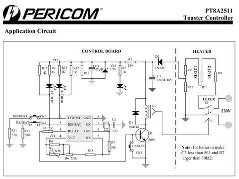

Fagyasztott pékáru kiolvasztása. Egyfajta vakítás, nekem is van ilyen, sőt egy harmadik gomb is, valószínűleg a REHEAT (ld. rajz), ami rátesz még időt pluszban, a megszakítás előtt, de már nem emlékszem pontosan.
Vagy az is lehet, hogy szó szerint csak újramelegítés, tehát csökkentett időben, a már pirított kenyér ismételt felfűtése. Hiába teszteltem, olvastam, felejtődött.
