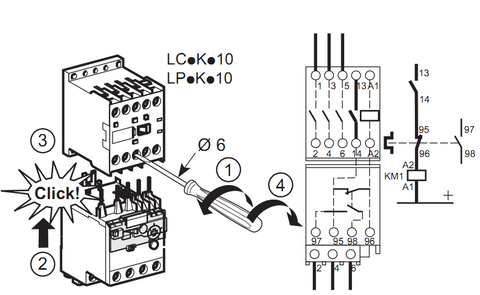

Nem kell lehajtani semmit, mivel 3 fázisú a kütyü a motor fázist 2x kell "megjáratni" a nullát 1x a motorvédőn keresztül. A vezérlés meg A1 fázis, 13 nulla, kell egy nyomva záró nyomógomb a 13 és a 95 közé, ezzel sontölöd a relé érintőjét és tartóra tud akadni, valamint kell a nulla és a 13 közé egy másik nyomógomb ami nyomva szakít, ezzel állítod meg a motort. De én a helyedben hívnék valakit aki csinált már ilyet, ez nem feltétlen a netes barkács kategória szerelés. -

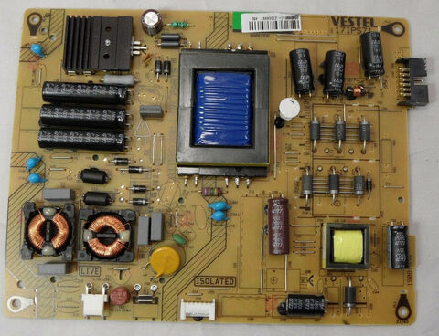

Bocsi, hogy hamarabb nem szóltam közbe, de nagyon felületesen olvastam, és eddig azt hittem, itt valami táphibáról van szó.
A 17mb82s alaplapnak van egy olyan rákfenéje, hogy a flash elfelejti a firmwaret.
ha bedugom akkor a power led elkezzd villogni de annyi. Párszor villog és elalszik
Ez az a szakasz, amikor pendriveon várja az új firmwaret.Elektrotanyán nagyon sok típushoz van firmware.
Szerk.: Ha nem is találod meg a pontos típust, érdemes próbálkozni a hasonlókkal. Nekem egy Orion T32D-hez kellett, és végül az egyik Schaub Lorenz fw. lett a befutó. (Igaz, hogy csak az egyik HDMI megy vele a kettőből)
tillatrilla
Rruuer #79193 üzenetére
Szia! Próbáltam visszaolvasni az írásaidat. A táp nem indul,ennyit tudtam kihámozni. Ez egy tv lenne? Kérnék egy típust,azt látom,hogy mi a main típusa. Szkópod van? A táp felől elindulsz,manual alapján mérni kéne feszültségeket,és nézni szkópon,hogy milyen a táp szűrése.
tillatrilla
Rruuer #79191 üzenetére
Amit mutatsz az egy smd kondi. Hogy a táp nem indul,annak sok oka lehet. És így távsegítséggel-nem akarlak megbántani-de a te szakmai tudásod ide kevés lesz. A táp indulna,ha minden feszültség,és visszacsatolás,valamint az amper felvétel a határon belül van. Valami tilt. Kondi,nyúlott ellenállás,fet a háttérvilágításnál,led hiba,és a többi. Próbálj rajzot keresni hozzá,akár az elektrotanyán is kezdheted elsőnek. Végigkövetni a mérő pontokat,külsőtáppal lehet kísérletezni az 5V-os körben az opto-knál.Nagyon keserves lesz,de meglesz a hibás alkatrész. Ez ennek a szakmának a szépsége! 25 éve foglalkozom elektronikával,de ahogy halad a technika,azt mondom,hogy bizony keveset tudok...
Dr. Szilikát
Rruuer #79181 üzenetére
Hogyne tudná, 24 V a LED-driver tápja, 12 V megy az alaplapra, majd abból lesz több más feszültség.
Annál külön készenléti tápkör nincs, a főtrafó működik állandóan, így a 12 és 24 V folyamatosan él, viszont terhelés nélkül jelentéktelen a fogyasztás, erről gondoskodik egy Green Mode primer vezérlő IC, a kapcsolófrekvencia csökkentése mellett minimalizálva a kitöltési tényezőt. Elég szépen megtervezett anyag- és energiatakarékos Vestel tápegység egyébként.

Akkor ennek így nem sok értelme lesz valószínűleg, még csak tápegységet sem lehet így vásárolni, miután alaplaphiba is okozhatja, hogy nem indul. Hang pedig a legkevésbé lesz iránymutató.
Meg olyan "apróságok", hogy a készenléti LED alapból világít-e, mit csinál ráindításkor, tápegység kimenőfeszültségeit mérni stb.
Vagy legszebb az lehet még, hogy működik az egész, csak a háttérvilágítás hibás, ami sokkal inkább gyakori és még rémlik is, hogy ilyenkor beáll egy normális, halk zúgás mindig.
Mármint csak közelről hallható, akár világít a háttér, akár nem.
Dr. Szilikát
Rruuer #79143 üzenetére
17IPS71 panelszám mondjuk többet elárul ilyenkor, mert több típusban, többfélét variálnak és Vestel, Orion, Hyundai akármi is lehet, amiket már követni is nehéz.
Míg a PCB sokkal egyértelműbb, noha az önmagában csak egy "nyomtatvány" száma , amibe még mindig pakolhatnak több variációban alkatrészeket, de azért az alapokat mégis meghatározza.
Finomabb részleteket meg a vonalkódos címke, ami alapján vehetsz másikat, ha pont ugyanolyat akarsz, illetve mást nem is ajánlatos, vagy módosítást igényelhet.
Kimondottan zavaró búgás nem rémlik ezzel kapcsolatban, már ha búgás fogalma alatt valami kellemes 50 Hz szinuszt értünk, vagy 100 Hz esetleg. De voltak már zavarok ebből is fórumon, amikor valakinek egy zizegés, netán sípolás is csak "búgás", az ő fogalmai szerint. Ezért nehéz már így követni ezt is.
Hűtőborda alatt a primer MOSFET található, az nem búg. Aktív PFC ezen nincs (ami búg néha), mert elég kis teljesítményű, jó hatásfokú tápegység, ami nem tépázza meg nagyon a hálózatot, ezért PFC nélkül is meg tudták oldani.
A primer pufferek kiszáradása elvben okozhatná a toroid szűrők vagy akár a trafó zúgását is, ami jó példa arra is, hogy nem mindig az a hibás, ami a hangot adja. (Mint amikor nem az a bűnös, ami leég vagy kiolvad, mert biztosíték.) A hangok visszaverődése pedig kifejezetten megtévesztő tud lenni, de arra fórumon említett valaki egy bevált trükköt:
— Papírból csövet tekerni és a csövön keresztül fülelni a hangforrást... és tényleg működik.

Rruuer #79141 üzenetére
Mármint kondik nélkül bekapcsolni elég furcsa ötlet, ha úgy gondoltad és még az sem mindegy, hogy melyikről van szó, agyonvágod ezáltal vagy sem. Ráadásul kondenzátor nem búg. Aktív PFC tekercse búghat például.
De ilyenkor pontosabb infók szükségesek, mert attól függ, hogy 1000 mázsa készülék után eszembe jut róla valami típushiba vagy sem.
