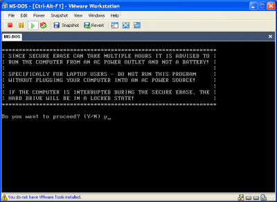

Csak partícióra én sem gondoltam, hanem a szokásos eszközökkel (diskedit stb.)elérhető MBR, illetve az azt követő 62 szektorra, ahol el lehet helyezni jelszóvédett programot, ami azután könnyen törölhető is lenne.
Mindenesetre, a szóbanforgó program lefagy virtuális gépen, így nem tudom megnézni, mit csinál. Vagy talán épp azért akad meg, mert nem valódi merevlemezt lát.
