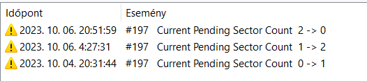

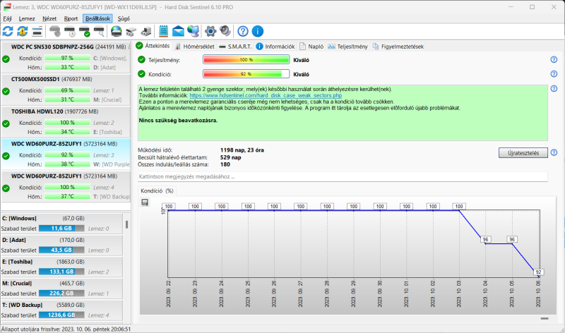

Van egy WD Purple ami egyik pillanatról a másikra gyenge szektoros lett.
Próbáltam javítani egy teljes felület olvasással de mikor eléri a gyenge szektort(az elején még csa 1 volt) kb 1perces várakozás után a Windows közli, hogy a hardver eltávolítva... Maga a HDD megy tovább és néha csapkodja a fejet is de kb 2óra elteltével se történik semmi.
Részletes önteszt is megszakad de itt legalább nem választódik le a rendszerről.Sikerült beazonosítani azt a fájlt ahol a gyenge szektorok vannak. Töröltem a fájlt. Vajon ha újra rámásolom a fájlt, kihagyja a gyenge szektort? Vagy van valami megoldás?

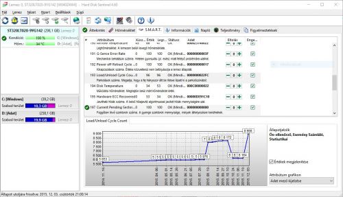

Azért a 192-es adat is érdekes. Kikapcsolások száma. 23! Egész november hónapban 24-en állt. Most decemberben lement 23-ra. De 2014. november 16-tól 2015. április 08-ig csak 1-et ugrott. 18->19. Ez is érdekes. Lehet hibás a SMART rendszere? -
tomp

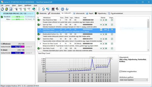

Egy váratlan leállás után s SMART-ban mitől változhat drasztikusan a Leállás/felpörgés és a parkolás értéke?
Volt nemrég a laptop egy hűtőrendszer karbantartáson.
A művelet után a leállás/felpörgés az addigi 701-ről felugrott 2129-re a parkolás pedig 5972-ről felugrott 7407-re. Gondolom boot lemezzel tesztelték a gépet, hogy a tiszta hűtéssel mennyire melegszik aztán mivel a bekapcsoló gombot hosszan nyomva kikapcsolták a gépet. Azaz a tétlen vinyó alól kirántották a tápot.
Múltheti nagy esőben 2x elment az áram(nem használom a gép akksiját) így 2x is kikapcsolt a laptop.
Miután a 2. után visszakapcsoltam feltűnt, hogy a leállás/felpörgés már 2712-re ugrott a parkolás pedig 7990-re. A valós leállás/felpörgés csak 708!
A laptop a benne lévő gyári vinyóval már 3,5éves. Ez idő alatt összesen 834napot és 16órát üzemelt azaz összesen 20.032órát. Egy váratlan leállás hogyan okozhat ilyen jelenséget? Gondolom ha a vinyó leparkolt volna akkor nem érné váratlanul a leállás mert a fej biztonságban van. Csak a lemez és az elektronika áll már csak le. Nálam ugye egyik esetben sem volt parkolásban így váratlan leállás érte. De ilyen lehetséges? Azaz ilyen nagy ugrás a SMART-ban? -

Megpróbálnék ide írni, mivel a HDSentinel tocsik nem pörög annyira, mint ez, és itt is okos emberek vannak
Az gáz, ha a smartban a maxtor "Spin Up Time" értéke(működési fordulatszám eléréséhez szükséges felpörgési idő)mindig nagyobb? Tegnap még 18332 volt, ma már 18653. De 28-án még csak 17691 volt. Bár a seagate-nél meg 0van..
tomp
Az mitől van, hogy az 1db rosz/és 1db gyenge szektoros maxtornál a smartban lévő Run Out Cancel értéke mindig változik? Bekapcsoláskor 1 az érték. Aztán ez szépen lemegy 0-ra.
Amúgy ezen kívül még 3érték !-jeles a HDSentinelben. -
