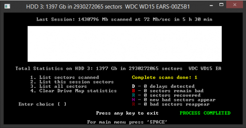

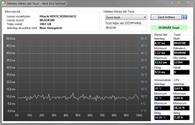

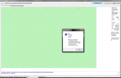

Nos. Lefuttattam a Scandsiket és a véletlen elérési idő tesztet is úgy, hogy telepakoltam a winyót.
Úgy néz ki nincsen hiba:
A Sentinel-ben már nem volt nagyon kedvem az olvasási tesztet elvégezni, mert több mint 4 óra lenne.
Vagy érdemes még azt is megcsinálni, vagy már úgymond megnyugodhatok, hogy gyárilag nem hibás a winyóm?

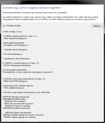

Akkor ez a scandisk magyar Win7-en úgy néz ki, hogy jobb egér a partícióra ->tulajdonságok->eszközök-> hibaellenőrzés?

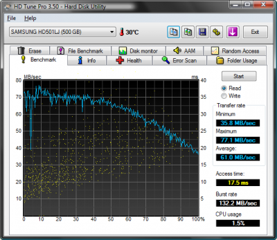

Egy elég érdekes dologra figyeltem fel. A HD tunnal csináltam ilyen benchmarkot. Most ezt az eredményt kaptam: katt Igaz, most Vista 64 bit van fent. Régebben ilyen eredményt kaptam XP alatt: katt
Legjobban a minimum érték aggaszt, hogy miért esik így le és a CPU usage is magas. Ez mind a Vista miatt van?
