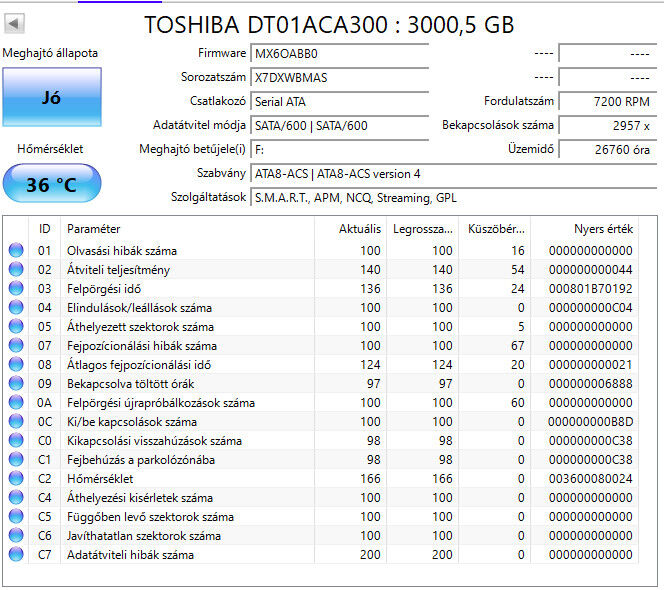

ScrapUnit
Adott egy 3TB-os Toshiba DT01ACA300 HDD.
Az a problémám vele már egy jó ideje, hogy lassú lett. Van rajta jelenleg 320GB szabad hely, de ha pl. SSD-ről elkezdek rá másolni egy 2GB-os fájlt, akkor a pár másodpercig tartó 2-300mbps sebességről leesik 20mbps környékére.
Sata kábel csere megtörtént vadiújra, sata és egyéb driverek újratelepítve. A lap egy Asus B760.
Sentinel szerint minden 100/100, rövid önteszt is lefut hiba nélkül.
Attila2011
King Unique #56513 üzenetére
Köszi, elindítottam olvasás tesztet, majd meglátjuk mi lesz.

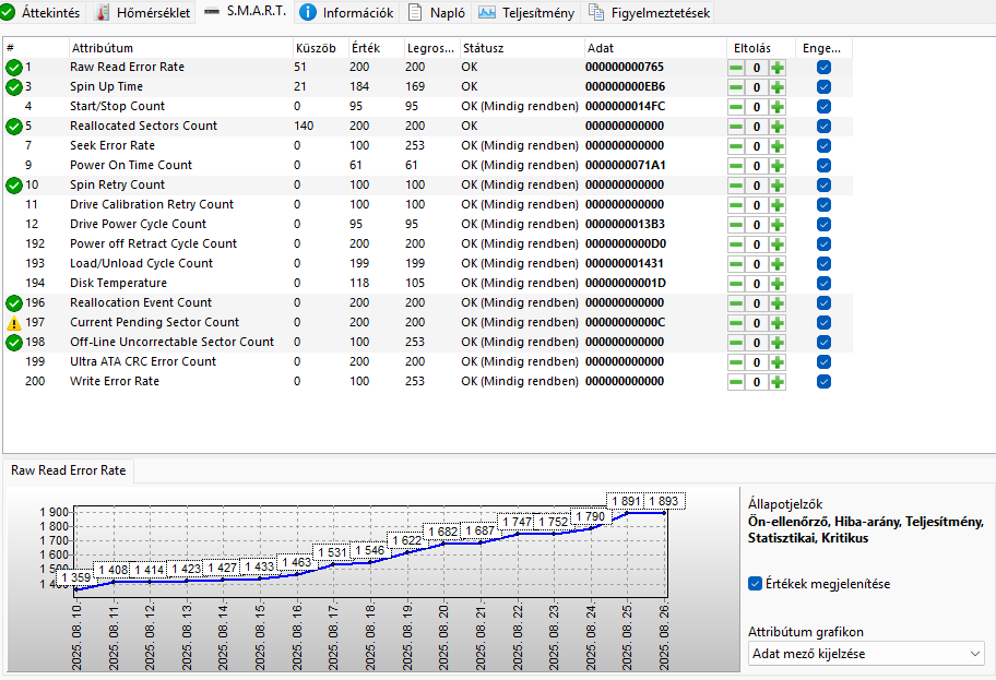

King Unique
Attila2011 #56510 üzenetére
HDS
Nem tökéletes a merevlemezem, mit lehet tenni?Ha csak néhány gyenge szektor van, akkor azokat jó esetben egy olvasásteszt vagy részletes önteszt is stabilizálhatja, ami nem destruktív, nem jár a HDD-n lévő fájlok törlésével.
Egyébként meg az írásteszt lenne az igazi, viszont az destruktív és ezért annál ellőtte értelemszerűen át kellene másolni HDD-ről az adatokat máshova, már ha vannak rajta jelenleg fontos adatok. -

kezdő
Fokozatosan romlik, már érdemes cserélni. Biztonsági mentés mindenképp legyen mindenről több, esetleg utána egy zero fill-t érdemes megpróbálni, az sok esetben kijavítja a pending sectorokat.
