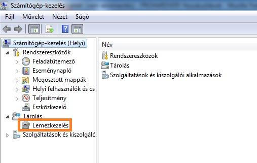

Ha látod a partíciókat a lemezkezelésben, ott elméletileg most fekete színnel kellene, hogy jelölve látszódjanak (nem lefoglalt).
Amennyiben ez így van, abban az esetben, jobb egér gomb klikk az adott partíció területére, és ott válaszd a lehetőségek közül az Új egyszerű kötet lehetőséget, majd vidd végig a folyamatot, ezután már láthatóvá válik. -

futtatáshoz a start menübe beírod:
diskmgmt.mscés itt kiválasztod a winyót megformázod, ha nem ad neki betűjelet, akkor azt is adsz neki.
