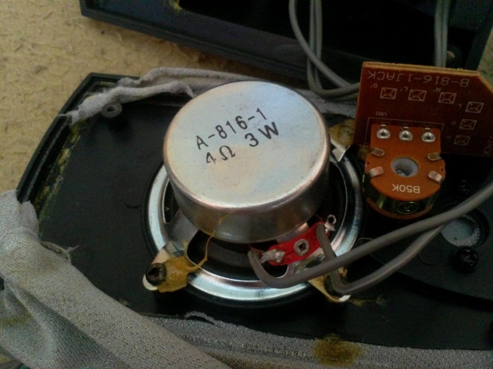

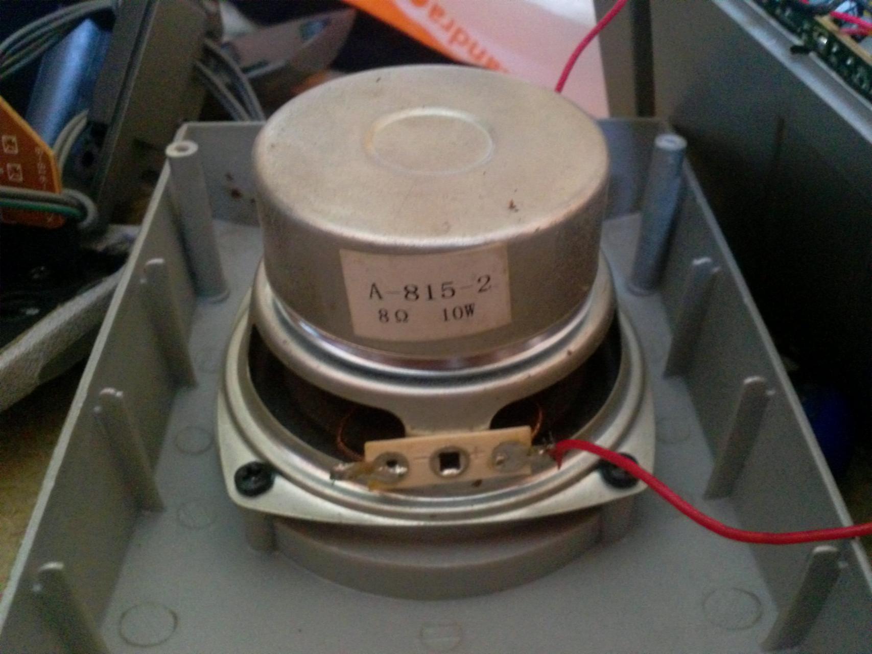

Hát esetleg te is utána olvashatsz ugyanis egy állandómágnessel lehetetlen egy hdd-n lévő adatot megsemmisiteni nem hiába lehet kapni adatmegsemmisitőket amiben nem állandó mágnes hanem gerjesztett elektromágneses található.. Nyugodtan kipróbálhatod egy régebbi hdd-n hogy megbontás nélkül ráteszel egy állandó mágnest semmi baja nem lesz
Ez a hagszoró is csak azért volt kompenzálva berakva a régebbi pc házakban mert akkoriban még használtak hajlékony lemezes meghajtókat amire viszont hat az állandó mágnes is. -

Bocsi , de ez így badarság ! Akkor a korábbi speaker ( csipogó ) ami nem volt leárnyékolva és elég erős mágnese van , azt akkor tervezőmérnökök miért merték házak aljába rakni , tenni kb 10-12cm -re alsó HDD-től ?
Nézz körül előbb , mielőtt badarságot írsz .. semmi gondja nem lesz

Amiket mutatsz , azok pont olyan hangszórók , amik levannak árnyékolva és pont amiatt ! Ha közelébe teszel, viszel fémet a mágnes odarántja , ez tuti nem fogja
szóbal mehet a felfogatása a frontoldlra , gondolom a venti helyére tudod felfogatni . Sok készgépben van ilyen megoldás , hogy emígy beépített mono hangszóróval rendelkezik
Használhatod a házban ...az ilyen árnyékolás védett nem fog kárt tenni garantáltan , azért van rajt a mágnesen a védőburok spéci anyagból . -

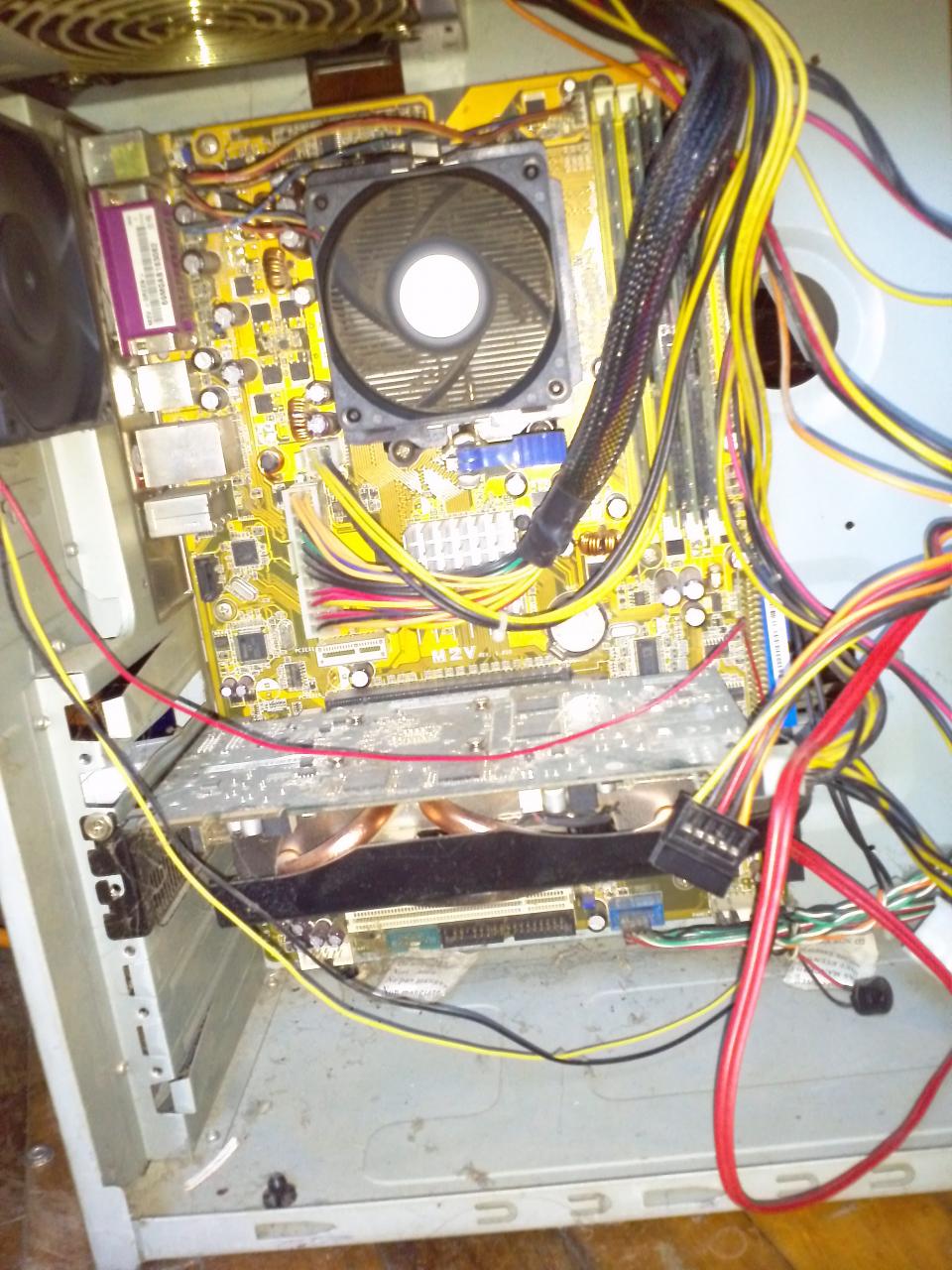

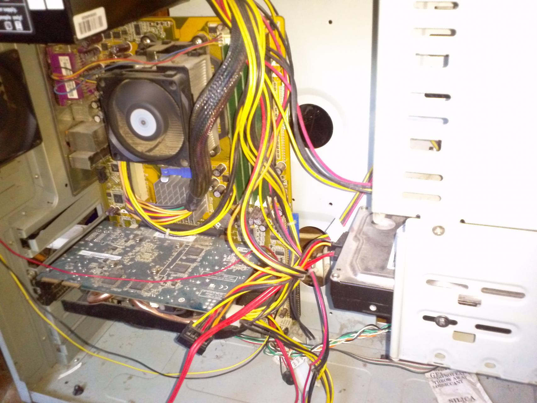

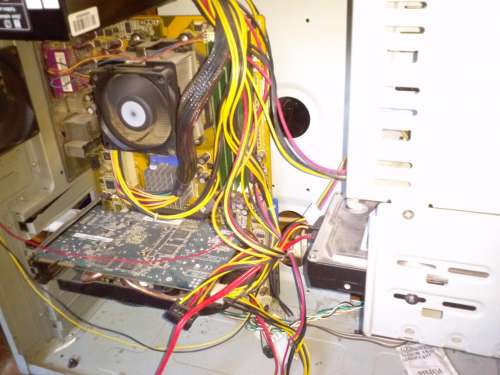

Érdeklődnék, hogy a HDD-t mennyire károsítja, ha közvetlen alatta van egy mezei kis hangszóró? Mármint a mágnese mennyire teheti tönkre a merevlemezem? Egyenlőre tervben van, hogy beépítek egy picit.
Arra is kíváncsi lennék, hogy a merevlemeznek mennyire káros, ha én állítva sőt állítva és oldalra döntve rakom be? A Sapphire Radeon HD 5770
(konkretizáltam)fejjel lefelé rakom be, akkor az okozhat bármiféle negatív behatást a VGA-ban? Igen az alaplapot fordítanám meg!![;]](//cdn.rios.hu/dl/s/v1.gif)
Választ előre is köszönöm!
Van egy kisebb meg egy nagyobb!
