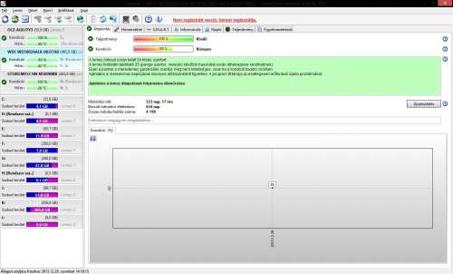

aclandiae
Egy 6 éves Dell notebook HDD-ről készült kép a HDS program segítségével. A tájékoztatás azért "csak" sárga színű, hogy ne villogjon állandóan a figyelmeztetés. Különben vörös lenne a háttérszíne a szövegnek, és nem Elfogadhatót, hanem Kritikus-t írna. Beállítottam hogy ha 15%-ra esik, figyelmeztessen.
Jól gondolom, hogy a HDD-nek hamarosan annyi?
