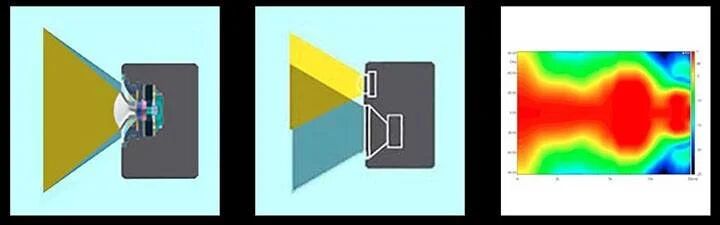

Gino20
VoidXs #186497 üzenetére
Réges-régen kb a 4312 féle kinézetű dobozok léteztek (ha nem tévedek), majd jött a felhasználás módja / esztétika igénye szerint pl a nappaliba sokkal mutatósabb kecses/karcsú, de apró mély/mélyközéppel szerelt, viszont magas hangfal, ami nekem nem mérnöki fejlesztésnek, hanem sokkal inkább marketing lépésnek tűnik.
A kérdésem alapvetően ebből ered, de lehet totál rosszul közelítem meg a témát.
Az aszimmetriával mi a gond? -

VoidXs #185989 üzenetére
Erről tudsz valami konkrét mérést mutatni ami alapján látható, értekmezhető a hangfal térleképezése? Én nem találtam ilyet.
Hozzáteszem én csak hasonlításos alapon tudom elképzelni a hangszínpad és részletező képesség megítélését. Ha lehetne is mérni valamilyen adatot, akkor 2 erősítőt, 2 hangfalat ugyanazon a helyen, ugyanazon zenei anyaggal kellene mérni. Én ugy gondolom hogy az ilyen műszerekkel nem zenei anyag alapján mérnek hanem teszthangokkal. Az viszont nem ad vissza teret.
De ha le is tudnánk rajzolni koordináta rendszerben egy hangfal terét az megint csak egy adat a sok kozul. Olyan mintha egy tv képi jeléből kiragadnánk a kék szín pontosságát megmutató adatokat.
A hang rendkívül összetett, ízlesbeli élmény. Összességében szerintem csak a fül, csak az egyén tudja megítélni hogy az az adott rendszer hogyan szól. Nekem pl számos nagyon tisztán szóló hangfal nem jött be, bántja a fülemet az élénk magas. Pl az Audio solutions páratlanul tisztán és tapintható térrel szólalt meg de populárisabb zenével nem tetszett, végül egy Revel concertával találtam meg az arany középutat. Ez nem olyan részletező de sokoldalú, jók a mélyei, van közepe, nem harsány. Tudtommal a Revel is fülre lövi be a hangot vaktesztelve. -
