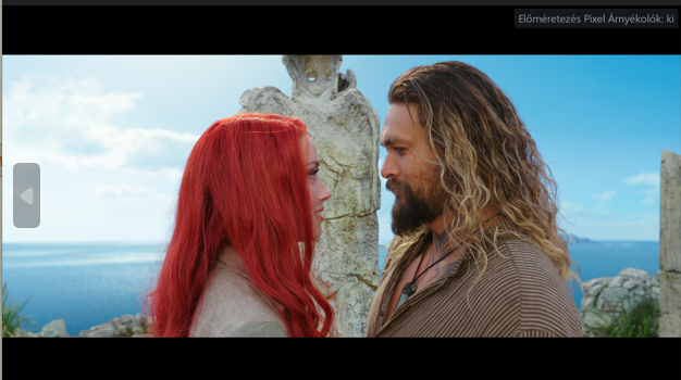

Mint tehnikai bemutató érdekes.
Ha valakit zavar, hogy a kép alján és tetején fekete csík van....s emiatt kisebb a "mozi" rész....az vegyen nagyobb képátlójú TV-t.
Ott is lesz alul , felül csík de a "mozi" rész is nagyobb lesz.
Ez a képnyújtás "ficsőr" nem igen tetszik egy "normális" embernek.
Sokan azért vesznek OLED Tv-t, hogy a lehető legjobb képminőséget kapják....erre nesze neked : gyönyörű színek , végtelen kontraszt , tojásfejű hős !Háááát f@sza !
Mint érdekesség : Köszönjük.
De szerintem nem kérünk belőle ! -

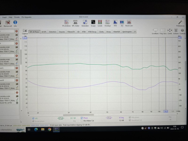

Azert mso nelkul is ossze lehet hozni kb tokeletesre 4db szubot…
frekimenet es fazis. Csak a kiemelesek vannak levagva. Dirac utani visszamert alapot.
jobban esett volna ha te csinalod meg, de legalabb megtanultam… lehetne meg finomitani de Dirac utan mar nem illik belenyulni. -

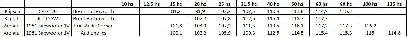

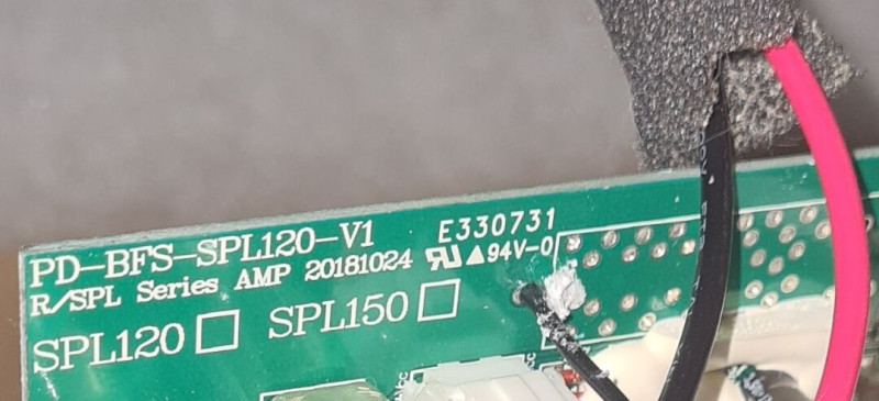

Klipsch csoportban olvasottak szerint az SPL-nél sem történt javítás és azok is hajlamosak hullani csak az talán valami más bóvli hibával. Van ott műszerész, aki ezeket elvileg amúgy javítja. Az új majd kiderül.

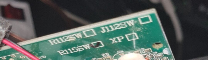

#186537ctrlaltdel13:
112-SW, SPL-120 sem 15", hanem 12". 115SW vagy SPL-150 ami 15".
Arendal "csak" 12.2", de ez ne tévesszen meg.
Ez alapján [link] [kép] hiába a hosonló méret, a 2 sub között jelentős a különbség. Persze az ára is, főleg ha használtat nézegetsz. -
