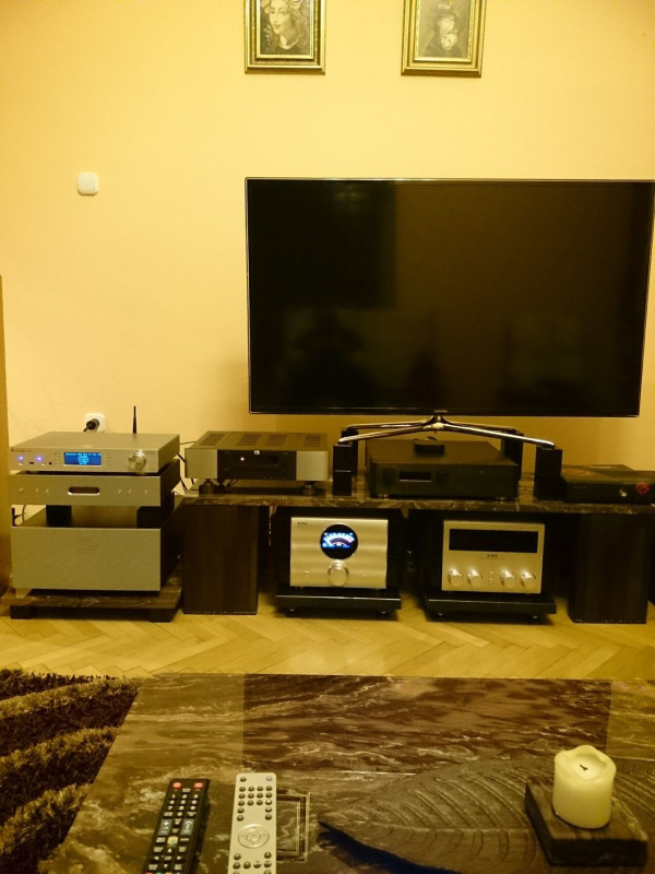

Van médialejátszóm/modern technika
/ is, 1100 GB-nyi filmet töltöttem a Q10pro 1.8 terrás belső winchesterére,a kedvenc filmjeimet. De ha jól akarok szórakozni, akkor az a Denon3910+Denon3802 hangzásvilága.
Kiváncsi lennék amúgy egy modern/felsőszintű/ rendszerre, Atmosz stb, saját füllel akarnám hallani, mert én a saját fülemnek hiszek főleg.Tehát , hogy mennyire nyűgöz le az a hang. Arra lennék legfőképp kiváncsi, hogy nem hiányolok e valamit, ami a régebbi rendszerben megvan, abban meg nincs. Nem szól e "üresen", vagy valami ilyesmi.

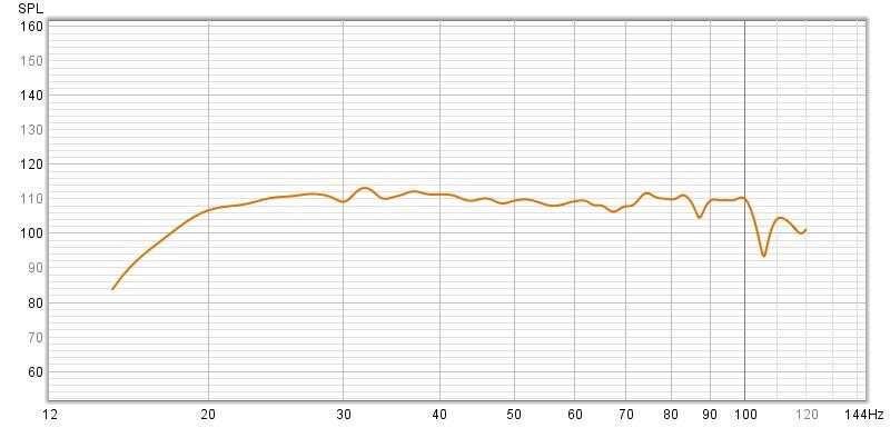

Ma volt ídőm egyet mérni is, külön mérve sok nem változott illetve egybe a 4sub is csak minimálisan. Eddig is jó volt, most mégjobb lett. Torzítást nem tudok ebben a házban mérni, szétrázza a redőnyt meg a szekrénysort az majd az új moziszobára várat.
110dB mellett megmértem mit alkotott a Dirac. Minidsp egyenlőre még csak átenged, majd lehet finomítom de nincs így sem hiányérzetem.
Természetesen nincs simítás a mérésen...mi értelme is lenne?
Köszönöm Csabi a precíz gyors munkát...bár a motiváció sem volt kicsi -
