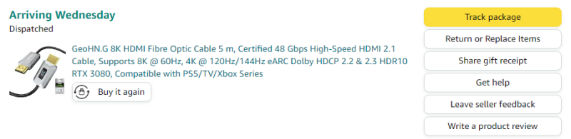

Emberünk amúgy pixelgen márkájúra cserélte le a hibás kábelt:
https://www.youtube.com/watch?v=48kXT7dVf1kAbból a 7,6 méteres 300 dolcsi környéke, annyit meg sajnálok egy HDMI kábelre.
Remélem a jóárasított amazonos csoda bírni fogja egy ideig (max 18Gbps-en lesz hajtva)
