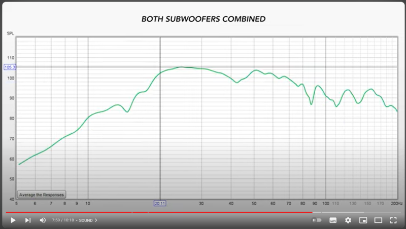

Ez az SMS12-P. 20hz 110dB 25hz 121dB azért egy 30 centis szubtól abszolút nem rossz.
Persze peak, és 1m. De szobába téve bőven fog még room gaint kapni.Itt pedig egy rew-es mérés a kisebb olcsóbb SV12-ről (még EQ előtt szerintem). Nyilván itt már a tesztelő saját szobája árnyalja a végeredményt.
videó: [link]
