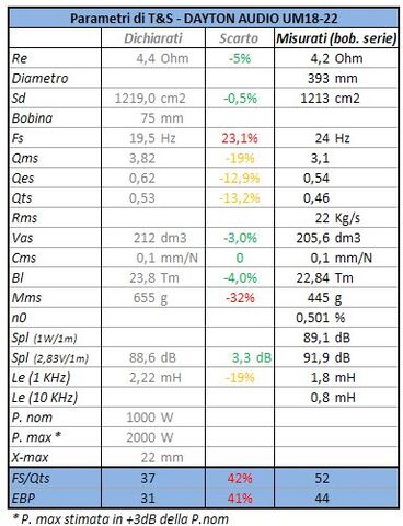

Aztán idővel lehet, hogy módosítottak valamit az UM18-on, itt egy mérés egy valós példányról, bal oldalt a gyári adatlapi értékek, jobb oldalt a megmért darab értékei, az eltérés persze adódhat gyártási szórásból is, de az Mms (mozgó tömeg) ilyen mértékű eltérése nem valószínű, hogy emiatt van, az EBP (Fs/Qes) szerint optimálisabb neki a zárt doboz, mint egy reflex: [link]

A total Q (vagy Qts) a hangszóró saját Q értéke. Dobozba szerelve ez megváltozik, zárt doboznál a Qtc az elméleti a jóság mutatója. Qtc=0.707 a maximális lapos amplitúdójú átvitel, de itt már van némi utócsörgés (ringing), Qtc=0.5-öt mondják a kritikusan csillapított értéknek, de ennél van némi overshot, ilyen szempontból a legjobb elvileg a Qtc=0.58 hangolás. Qtc=0.707 felett elkezd kiemelés keletkezni az átvitelben, ami utócsörgés növekedéssel is jár, minél magasabb a Qtc, annál nagyobb a kiemelés és a csörgés (lassúság) mértéke. Az utólagos EQ (amit gyárilag ráraknak, hogy minél lejjebb menjen a sub) tovább rontja a helyzetet és el is érkeztünk a csodásan lomha SVS Ultra subokhoz.
Értelemszerűen egy hangszóró saját jósága (total Q) alá nem tud menni dobozba szerelve, csak abban az esetben, ha a meghajtó erősítő negatív kimeneti impedanciájú. Tehát egy Qts=0.7 hangszóró nem fog tudni Qtc=0.5-öt normál esetben.Itt egy jó kis kalkulátor mélydobozokhoz: [link]
