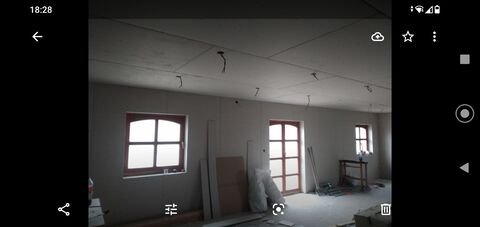

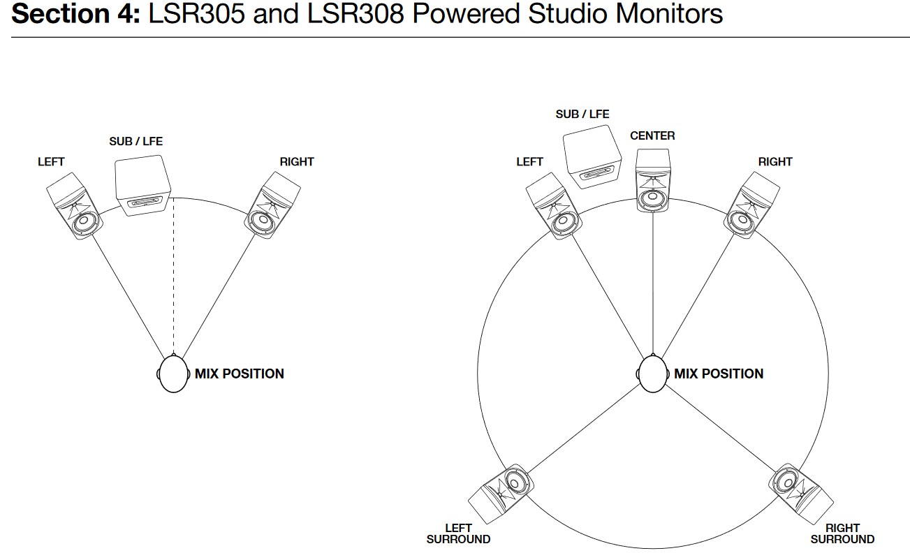

Van egy kisebb szobám, amit kifejezetten házimozizásra tudtam kialakítani, projektoros, kifejezetten sötét, akusztikailag valamennyire kiépített.
Itt most jelenleg egy 5.1-es hangrendszer van. A frontok korábbi sztereózásból megmaradt Tannoy M3 hangfalpár, míg a center/sub és hátsó pár egy belépő szintű Wharfedale dx-1 szetből valók.Készítettem egy 3d rajzot és egy méretábrát a szobáról, így láthatjátok, hogy most mi a helyzet.
videó:
méretek:
[kép]
megvalósítás:
[kép]Nem rossz a mostani kialakítás, de hozzáértőktől szeretném kérdezni, hogy láttok-e lehetőséget az 5.1 kiterjesztésére?
Az 5.1.2 szerintem simán menne, a kérdés inkább az 5.1.4, esetleg a 7.1.4 lenne (ez utóbbi lehet overkill, bár a fotel nincs teljesen rátolva a falra).
Dolby ajánlása szerint (2. ábra) a mennyezeti sugárzók max 55 fokot kell bezárjanak vízszinthez képest. Ez elől még menne is, hátul 5 fokkal sérülne ez az ajánlás, az még nem katasztrófa.
Annyi még van, hogy mennyezet itt nem gipszkarton, tehát a besüllyesztés nem lehetséges.
Viszont találtam egy ilyen hangsugárzót, amit kifejezetten erre a problémára találtak ki. Tehát ez -kinézete ellenére- nem atmos-enabled, visszaverődésen alapuló megoldás, hanem direkt.A kérdés tehát, hogy működhet-e itt szerintetek valamilyen bővítés? (persze a mostani hangsugárzókat lehet jobbra cserélni, de itt engem most elsősorban a setup érdekelne)
Köszi szépen!

"Remélem az azért megvan, hogy a JBL LSR305 elsődleges funkciója a közeltéri hallgatás. "
Tőlem ilyen dühödt hangnemben is beszélhetünk, tudok így is ha gondolod, ( mondjuk nem szeretnék )
Remélem az azért megvan hogyennek az égegyadta világon semmi jelentősége nincsen, amire magad is rájöttél amikor pár sorral lejjebb leírtad, hogy "Ez nem jelenti azt, hogy ne lehetne házimozizni vele."
Akkor meg mi értelme volt egyáltalán felhozni?! Tisztában vagyok a szettem képességeivel."Less már rá a JBL Synthesis szubjára, ha már örökké a JBL-el jössz."
Less már rá a JBL Synthesis árára, ha már...Egyenlőre elég az egy szub. talán, ha később nagyobb moziszobába költözöm meggondolom kell-e bővíteni.
