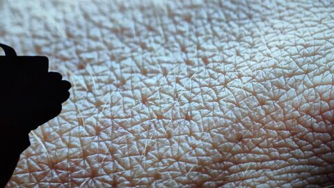

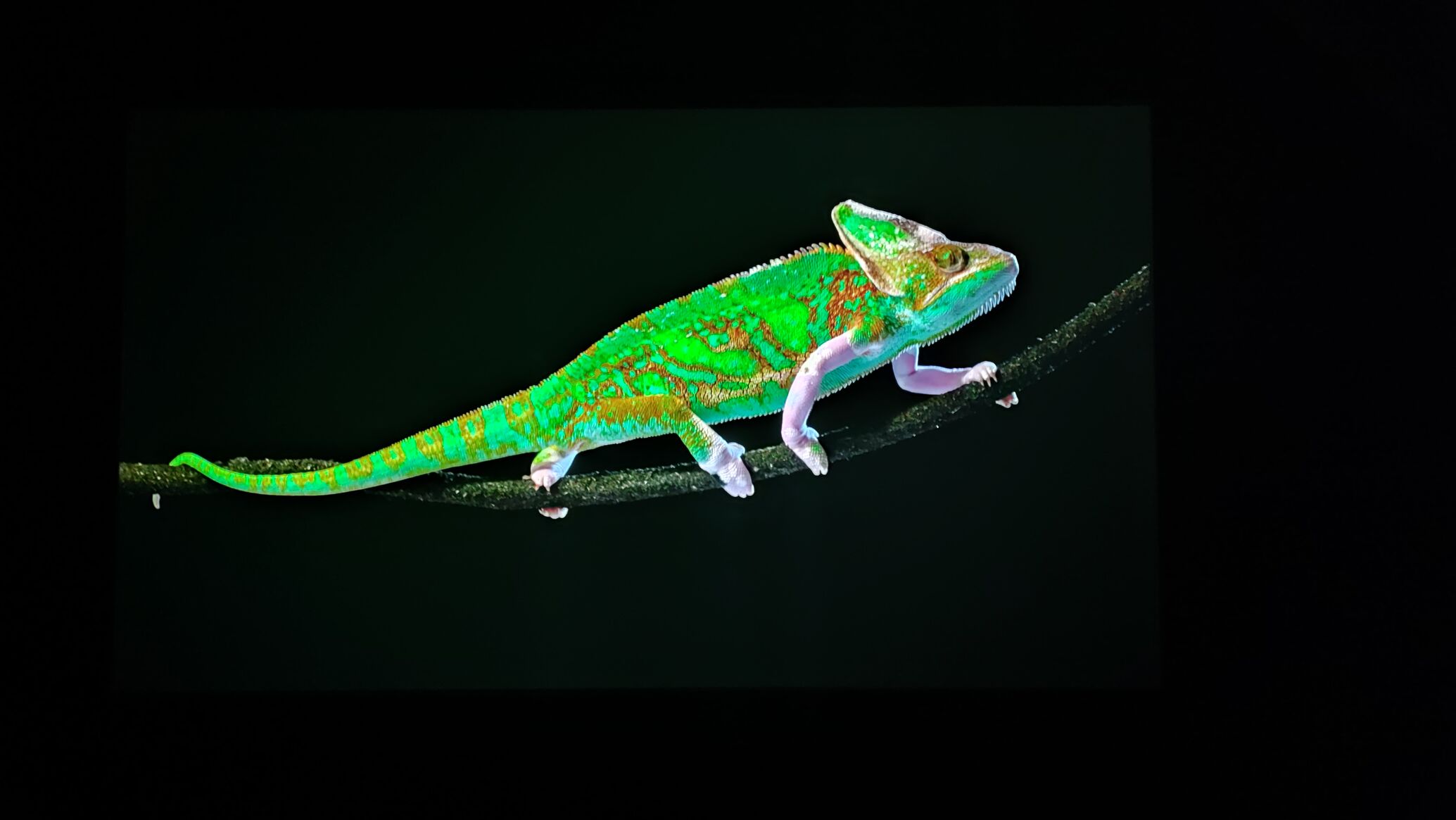

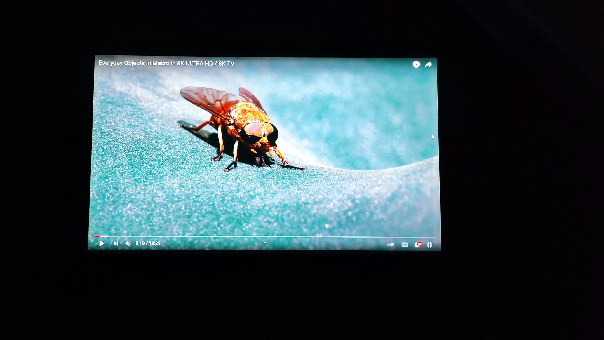

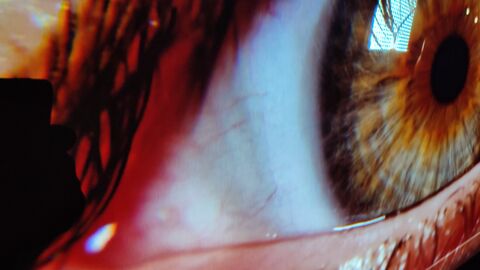

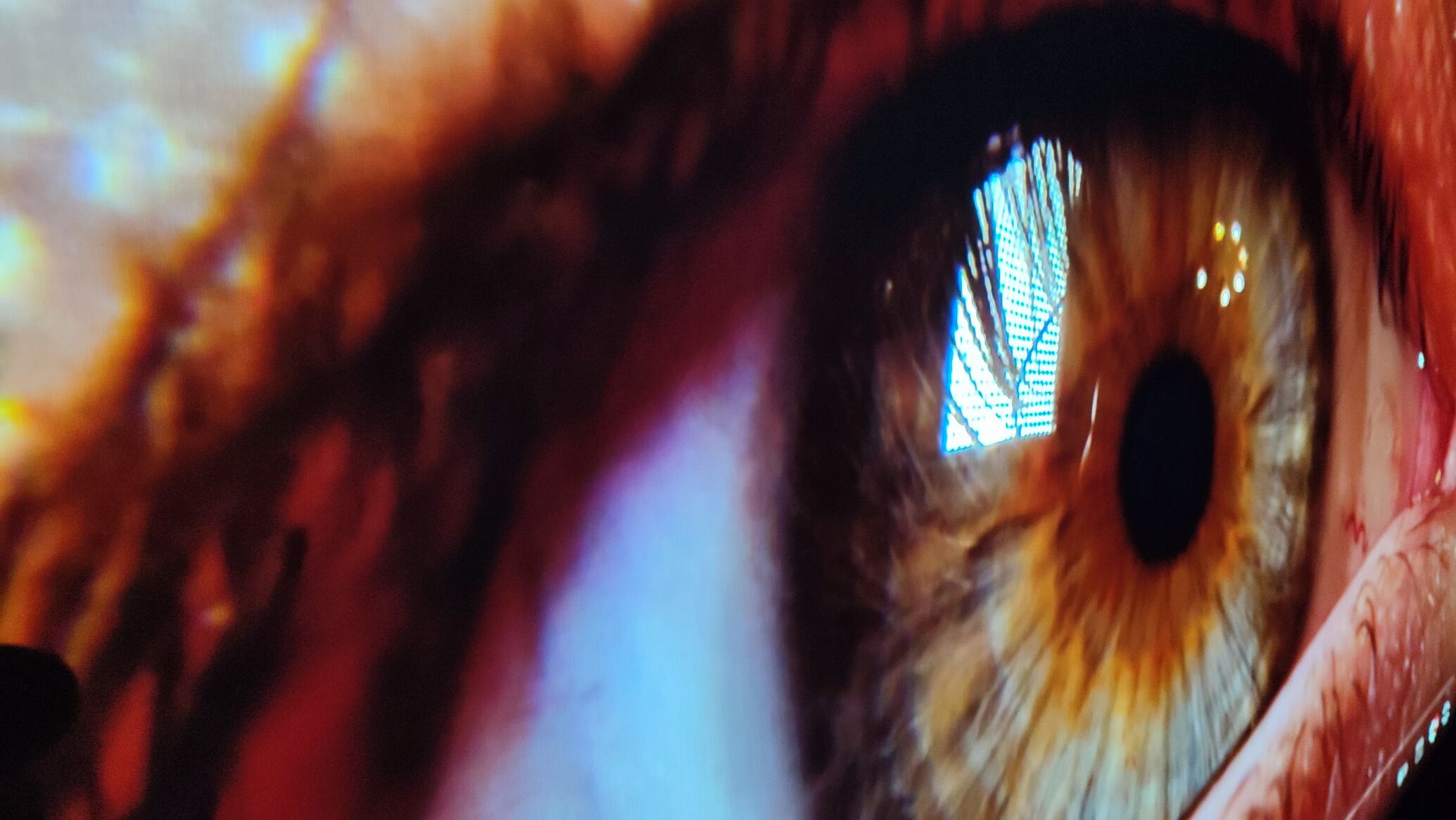

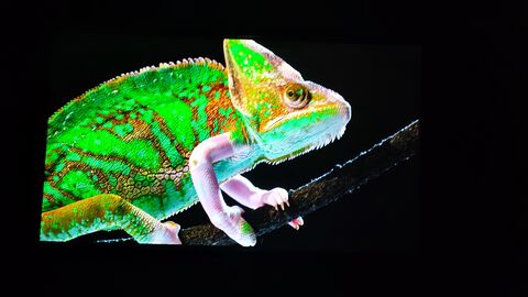

achilleuss
A 100%-os polyészter szürke napvitorla vetítővásznam két részből lett összevarrva gyárilag. Ez akkor derült ki, amikor már kijött a csomag a postával. Egy profi varrónővel kibontattam, újra össze lett varrva, hogy ne látsszon középen a sötét függőleges csík/1500 Ft munkadíj
/ . Az új varrással a csík ugyanúgy látszik. plusz a varrónő össze is koszolta valamivel
, ami nem jön le róla, szerintem varrógépolaj, de az csak tipp. Na, legalább így biztos a döntés, hogy csere. Egy sötétítő függönyboltban, szinte ugyanilyen anyagú sötétítőfüggönyt találtam. 100%-os polyészter. 3 rétegű, középen fekete réteg, két oldalt ugyanolyan fehér . Vittem mintát egy szürke és egy fehérből. A fehér jobb, sokkal világosabb lesz a kép, mint a mostani szürkével úgy, hogy a sötét színek nem világosodnak annyira ki/ez a két réteg közti fekete miatt van vajon?!/. 290/széles/x170. 1m 11 000 Ft. Körbeszegéssel 22 000 Ft. A napvitorla nagyon sűrű anyagú, de ez még annál is sűrűbb.Ugyanolyan felületi fényű, mint a mostani napvitorlának és a lycra-nak. Szerintem ez a vászon a projektoromhoz kiváló lesz, úgy nézem.
kérdésem az lenne, hogy: tudja e valaki itt, hogy a vásznon a gain-t hogy lehetne mérni házilag
