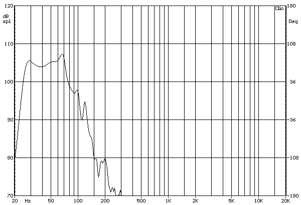

Én említettem régebben a T12 kiváló láda az árkategóriájában. Ennek az az ára, h viszonylag szűk tartományba dolgozik. Mondjuk 25-75Hz-ig, de legyen jó indulattal 23-80Hz-ig. Az LFE csatorna nem kerül a frontokra, kizárólag akkor ha nincs sub a rendszerbe. Tehát ami le van vágva elveszik. Ettől függetlenül a puding próbája az evés, ismerek jó pár tulajt aki el van a hiányzó frekik nélkül.

A T12 tapasztalataim,és mások ajánlása szerint is inkább csak 100-ig jó,sőt egyszer nekem vki azt ajánlotta,hogy vágjam 80-nál.

Lenne egy kérdésem... Még mindig melyláda
ha egyszer döntök akkor soha többé nem zaklatok itt senkit, ígérem
T12, 500W erősítő van 650W Dinamikus teljesítmény.
SVS SB2000, 500W erősítő van 1100W Dinamikus teljesítmény.
Ezek az értékek mennyire reálisak?
LFE csatornába 120hz vannak jelek ha jól tudom. Itt nem esik nagyon meredeken 120hz nél?

bajnokpityu
ttower #134206 üzenetére
fontos, hogy annyira száraz (bocsi, hogy ismétlem a jelzőt, de nem jut eszembe jobb) legyen a mély?
nagyobb átmérő ad egyfajta lazaságot, a feszességért cserébe.hozzá kell szokni, nekem sikerült, és nagyon élvezem a rythmikeket. két 38as kijöhet a 800as áradból. subból meg sztem jó, ha van kettő, még akkoris, ha amúgy elég lenne 1 mennyisége is.
nekem pl a JBLtől gyorsabbnak hat, egy fathomhoz, v T12höz képest lassú.
az alsó határfrekiben ezt tudja: (14Hz@-3dba)
[link]Itthon mérve is kijött:
[link]Erejétől meg nem kell félni, 375W az erősítője, de érzékeny a hangszóró. Nálam még úgy is elég, hogy engedem 14Hzen is dolgozni. Moziüzemre a gyártó azt javasolja, hogy ne engedjük le ennyire, ugye nagyon zabálja a wattokat a kis freki.
