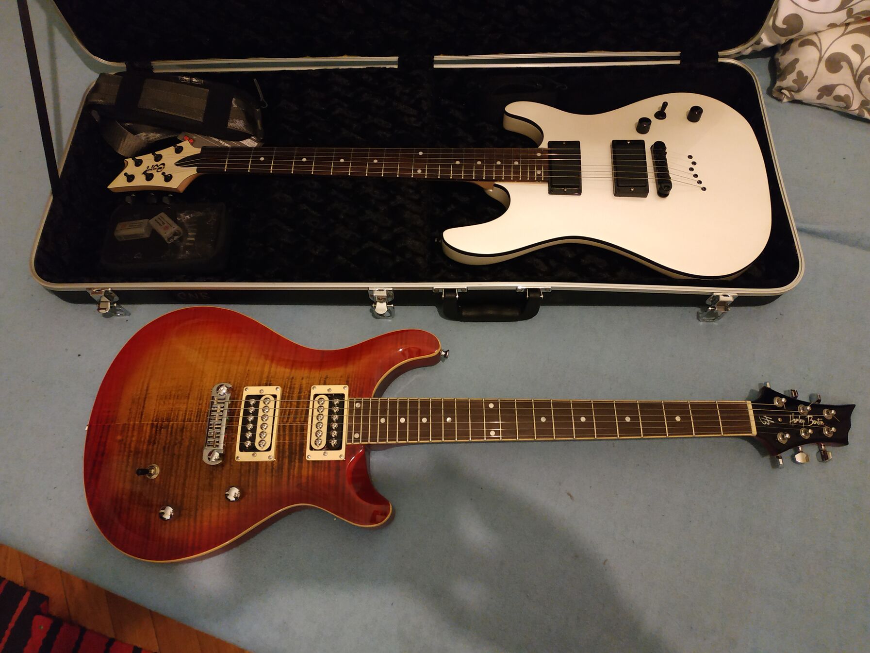

Köszi az ajánlást, de a Floyd Rose-t inkább messziről kerülném.
Tiéd ez a két szépség?
Nem sírnék ha hozzám vágnának egy ilyen Mick Thomson-t, nagyon állatul néz ki

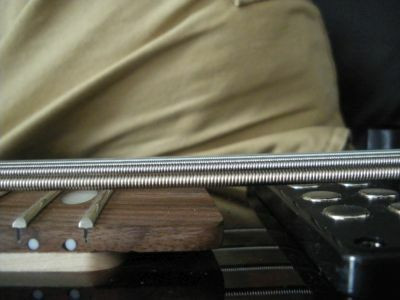

Felhúroztam és kevés a hely így is, éppen csak, de kevés. Két ujjam éppen nem fér be egymás mellett a nyak és a hangszedő közé és ahogy elakad az meg is zavar. Szóval nem sokat nyertem eddig vele tehát vagy csak fingerstyle ezen a gityón vagy kénytelen leszek teljesen leszedni a fogólapot a nyak végéig és egymással síkba egyformára csiszolni kinéz, ahogy kinéz. Úgy is éppen csak hogy elég lesz a hely, mert még olyan 7-8mm túllógás maradt csak rajta, szóval nagyon pont ott kell maradni jobb kézzel.
A hangja amúgy nagyon rendben van ennyiért. Tényleg nagyon ütős árához képest. Aki mondjuk pengetővel játszik annak bestbuy.
Slap-re is nagyon király a hang ezért kínozom, mert a kényelem ultra gáz. Elöl a fogólap van útban és magasan van a hangszedő teteje is hátrébb a két hangszedő között meg a potmétersapkák vannak útban a kézfejednek, ahogy mennél lefelé a G húr felé.Szóval szívás, megpróbálom teljesen leszedni, hátha úgy meg lehet szokni.

Az van, hogy az 5 húros basszusnak a nyaka elég széles tudod és emiatt egy ekkora rádiusz sok. Nézegettem és például a Yamaha nem olyan hülye, hogy hagyja túlnyúlni a fogólapot a nyakon, nem tudom a Benton miért csinálja, pláne így, hogy ilyen előre hozza a hangszedőt. A sarkát talán egy kicsit jobban lekerekíti, mint ahogy elsőre csináltam, viszont meghagyja egyenesre a Yamaha. Szóval végülis nem életidegen egyenesen sem hüm-hüm hááát nem tudom. Én is vakarózom egy kicsit rajta, hogy ez hogy is lenne szép...

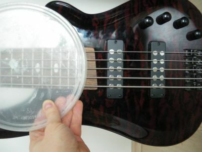

A szalag nem rossz ötlet, körzőm nincs, de ezt a tetőt is körbe lehet vágni végül is. Van egy 30-as delta ráspolyom a multihoz, nem csak a vágó fej szóval az ív nem lesz problem a vágás után. Tudod ez ilyen fém az egész, 5 rongy csak a ráspoly fej. Elég jó cucc ilyen vékony anyagot úgy elkeni, mint a vajat. A végén meg csiszolóvászon van a drillen, ha az is durvát hagyna akkor még rámegyek kézzel is egy finomabb vászonnal... nem is ez csak hát le kéne venni a nyakat, hogy ne legyen para aztán az meg már...
Kicsit lusta vagyok nekifogni
Mondjuk zavar, úgyhogy fel fog piszkálni annyira, hogy elkezdjem, csak idő kérdése. Szemezgetek vele. -

Ha neked úgy tetszik csináld úgy, az is jól néz ki.
Szerintem az éleket lesimogatod 1 perc alatt finomabb reszelővel utána ha ki akarod maxolni csiszolópapírral adsz neki még.
Én ha ilyen íveset csinálnék lefűrészelgetném a nagyját aztán az ívet reszelővel véglegesíteném. Körberajzolást pedig én parasztba egy körzővel oldanám meg, úgy, hogy a fogólapot leragasztom egy kis maszkolószalaggal majd egy pengével levágom a nem kívánt részt, így a maradék maszkolószalag is mutatná meddig kell visszadarálni, de ha leszeded azt is, akkor látható lesz ahogy bele van karcolva ahogy levágtad.Remélem érthető mit akartam..

Elsőre én sem akartam sokat variálni, de aztán nézegettem. Tudod én ilyen nézegetős vagyok, nem kapkodós és optikailag nem nagyon adja.
Szerintem túl közel lenne az utolsó bund a fogólap végéhez és olyan bután nézne ki tőle az egész, olyan házinak. Hagyni meg nem sokat akarok rajta.
Másikon láttam, hogy így nekem végül is tetszene, és a testen is vannak ívek tán passzolna is hozzá, úgy érzem rendben lesz. Valamikor rá kéne magam szánni. Csak ez az egy baj van ezzel a multival, hogy minden irányba porol és nem kényelmes nekem emiatt csak körberajzolni, mert 3 másodperc után nem látszik Jobb valami sablonnal ívelni.
Háhht igen egy profi gondolom egy fonalfűrésszel levágná 1 perc alatt szinte készre aztán még fél pecig simogatná egy vászonnal és az kezembe adná, hogy tessék én meg elleszek vele egy napig két géppel. Mindegy majd rászánom magam. -

Ehhez éppen nincs, de máshoz van. Akad például digitálisan fokonként állítható forró levegős forrasztóállomásom, aminek hála remekül tudok dolgozni fenyőgyantával. Most is azt használnám, mert átmelegítve könnyen formálható, ingyen tudom szüretelni így nem sajnálom, jól tapad, alkohollal nyomtalanul letörölhető és imádom az illatát.
Szóval erre a doboztetőre gondoltam, hogy a megfelelő méretűre vágva felragasztom fenyőgyantával a nyakra sablonnak és multitaskerrel vágom, csiszolom a fogólapot akkorára, hogy a doboztetődarab két széle érjen hozzá a nyak végéhez. Elég sokat dolgoztam már ezzel multival, kinézem magamból, hogy okés lesz. A végén drillel picit gömbölyítem majd az éleit esetleg. Majd ahogy adja magát.

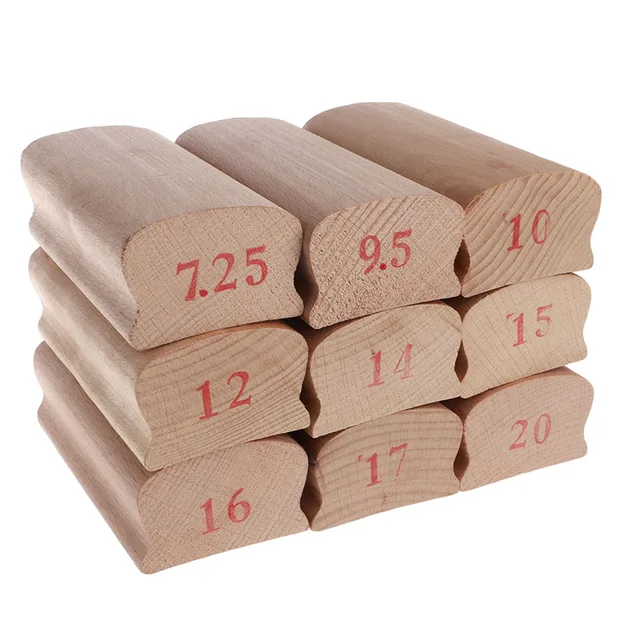

Nem igazán. A fogólap a rádiuszt már akkor megkapja, amikor még nincsenek benne bundok, de attól is függ milyen kontextusban kérdezed.
Mivel pont előtted írtam emelném ki, hogy én nem síkoltam. Nekem a 9. bund egyik szélét ha alulról felfelé megsimítom, akkor van egy kis éle. Mintha nem lenne rendesen beütve. Viszont rendesen felfekszik a fogólapra, tehát a bund kvázi selejtes.Szerintem a bundból csiszolni csak akkor, ha muszáj.
Emiatt selejtes bundot szerintem nem szabad síkolni, úgy értem egy selejtes bund miatt jó bundokból csiszolni egyetlen mikront is hülyeség, pláne ha síkban van. Hogy síkban van e azt sík zártszelvénnyel csekkolom, ezért csinálja brickm jól szerintem is, mert én azzal a célszerszámmal, amivel a fogólap rádiuszát csiszolják ki nem látnám, hogy síkban van e a bundot rendesen az tuti.
És ha síkban van közepe a bundnak a mellette lévőkhöz képest, sőt még a másik szélén is oké, ahogy nekem akkor a selejtes szélén és csak azon a részén korrigálok és azért drillel, mert azon hengeres a csiszoló és úgy mozgatom a szintén hengeres bundon előre-hátra, hogy ne síkra kopjon a bundtető.
Ha elqrom csak egy eleve selejtes bundot kell cserélni, amit igazából élből cserélni kéne, hogy ne legyen a szélén semmiféle éle beütés után csak ennyi gányolás egy deco-n szerintem bőben belefér. A szomszédos bundokhoz hozzá sem értem csiszolóval. Nem beszélve arról, hogy a síkoláshoz le kell venni a húrokat is. Az munkás

Kifutottam. Ami fontos még szerintem új bundnál, hogy mindenképp gondolj előre a bundprpfilozóra is. Önmagában a síkolás egy lapos felületet fog adni a bund tetején, ami egy igen rossz paraméter. Szitár szerű zörgést okozhat ha síkra kopik a bundtető. Ezt mindenképp orvosolni kell gömbölyítéssel, aminek fontos a meredeksége. Ha kicsi a meredekség zörögni fog erősebb pengetésre, ha túl nagy akkor meg erősebb lenyomásra nyújtani fog.
Egy nagyon jó tűreszelő készlet is kellhet. Az ilyen 8-900ftos szettek felejtősek. Egy tolás az acél bundon és eldobod

Köszönöm, megtisztelő amit írtál.
A fa/fém két oldalára lehet eltérő csiszoló felületet felvinni. Így kapsz egy durvább és egy finomabb csiszoló alkalmatosságot.(én emlékeim szerint 100-140 körüli papirnak megfelelő bevonatot csináltam) valóban elég 3-4cm. Az a fontos, hogy sík maradjon, ne hajoljon el menet közben. Szélességre kb egy fogólap 3/4-e az ideális. Semmiképp nem 2-3cm. De ne is takarja el a fogólapot. A rányomás erősségét aszerint célszerű megválasztani, hogy mennyire sikerült jól berakni a bundokat/mennyire kopottak a bentlévő bundok.(a legalacsonyabbhoz kell síkolni. Ha az túl alacsony a többihez képest, csere) Alapvetően ha jó a berakás valóban elég még fával is a saját súlyánál fogva koptatni, nem kell nyomni, vagy alig-alig(de semmiképp ne úgy képzeld el, mintha fát csiszolnál).Még nikkel acél bundok is kopnak tőle rendesen. ( a zártszelvényt nehéznek is tartom erre a célra. Inkább valami alu profil, ha már fém,de akár egy gyalult fenyő léc is jó)
Tönkretenni mindkettővel nagyon könnyű. Ha számodra értékes cuccon kéne megcsinálni lehet érdemesebb előtte venni egy szett bundot, amit valami fába berakva tudsz gyakorolni.
Egyébként én azért inkább az egyenes hosszú lécet részesítem elönyben, mert
-ezzel mindenféle rádiuszt lehet síkolni
-hosszabb az átfogás. Gyakorlatilag tetszőleges.
-lustaság
. Ha fix rádiusz koptatód van, vagy egyesével töröd le a bundok szélét, vagy csinálsz egy ilyet is, hogy haladj vele. Akkor meg már inkább csak egy eszközt tartok fenn( van így is elég lomom 😁)Ha van konkrét kérdés tedd fel bátran. Hirtelen ezek jutottak eszembe.

Szerinted azért tettem fel a kérdést, mert nem tudok ennek a létezéséről?
Azért tettem fel a kérdést mert elég megosztó véleményeket olvastam, na meg brickm kolléga válaszára voltam legfőképp kíváncsi..
(#37361) brickm
Tapasztaltabbaknál olvastam, hogy így csinálják, kb 2-3 centi vastag síkra van felragasztva a csiszolópapír (kezdésnek 300-400), azzal indokolják, hogy így sokkal átláthatóbb. (Talán Crimson Guitars Youtubeon hallottam, hogy ő egy fogólapot kukázott ki mert a rádiusszal túlcsiszolta
Illetve hagyni a csiszolópapírt és a fa/zártszelvény súlyát hogy tegye a dolgát. -

Gitárkészítők!
Olyan kérdésem lenne, hogy ugye a fogólap kap egy rádiuszt, amikor a bundokat síkoljátok, akkor is ezzel a rádiusszal csiszoljátok vagy egy ilyen zártszelvényre hasonlító egyenes lappal?
Józan paraszti ésszel én rádiusszal csiszolnám, de ma kicsit utánaolvastam és eléggé megosztó véleményeket olvastam külföldi fórumokon és youtubeon is.

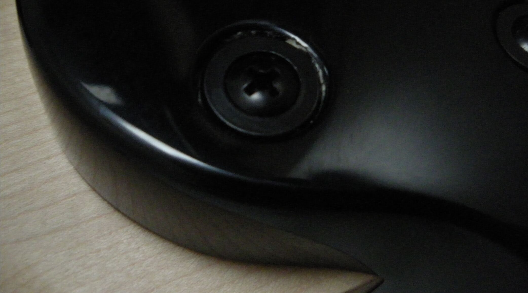

Ha már mondtam, hogy ugorj rá a korrektség kedvéértez nem véletlenül került elő. A 9. bund becsörgött nem kicsit, de mákomra csak a G húr alatt, szóval le sem kellett szedni a húrt, csak felnyomtam aztán sutty, ahogy volt felhangolva, egyből néztem is, de aki mondjuk körömreszelővel adja elő azért el lett volna vele egy darabig.
Az "E" húr húrmagasság állító csavarjának a menete vagy szorult vagy megszakadt, nem tudom, nem vacakoltam vele, megcseréltem a "G" húréval, az könnyen tekerhető. Most hogy az ilyenek azért, mert HBenton vagy azért mert deco nem tudom, de apróságok azért mindig vannak. Többiektől is olvastam olyat, hogy valakinek csikizett a bund széle, ilyesmi... -
