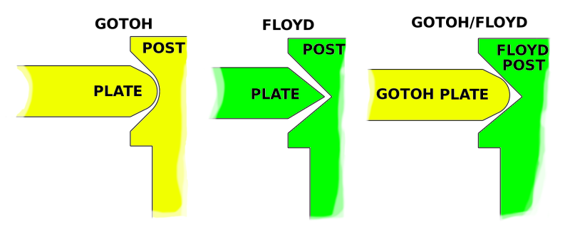

Pedig így van, beépítés előtt megnéztem erős nagyítóval. Nagyon kicsi a rádiusz, alig látszik, de van. Több helyen is lehet olvasni róla, pl ennél a finn custom buildernél is. A Gotoh weboldalán a króm változat fotóján is látszik, ha belenagyítasz (a tőcsavaron még jobban is, mint magán a blade-en).
A tőcsavar addig lötyög, amíg meg nem húzod a belső ellencsavart úgy, hogy rendesen nekifeszüljön belülről a perselynek (ilyen a Floydban nincs). Persze mindenki azt hisz, amit óhajt, nem akarlak minden áron meggyőzni.
Goose-T
#71184
Ez tévedés. A Floyd blade-je keresztmetszetben ék alakú (hegyes), a Gotoh-é viszont lekerekített (köríves). A hornyok ennek megfelelően különböznek, egyik vegyes felállás sem stabil / optimális.
(gearpage-ről loptam)Egyébként ez a Gotoh egyik valódi innovációja: a Floyd / Edge stb. pengék a használattal óhatatlanul kopnak, ez a lekerekített profil jóval kevésbé. Cserébe nagyobb is a holtponton a gordülési ellenállás, így kevésbé berreg.
A másik innováció a tőcsavar belső (hernyó) ellencsavarja, amivel sokkal stabilabban áll a perselyben. Én azért cseréltem le ilyenre a Floyd 1000-t, mert a tőcsavaroknak volt egy lötyögése a perselyben, és így a hangolást sem tartotta stabilan. Lehet, hogy az adott F1000 példány volt egy gyengébb darab, de nálam zongorázni lehet a különbséget
(de elberregni nem). -

na várj, akkor a 2.6-nak más a bemarrása ?
Ez széria különbség vagy manufacturing különbség? Azt hittem, hogy ezek a FR alternativák egy méretre készülnek. Legalábbis FRS --> Lockmeister 6 1:1-ben ugyanaz a méret volt. FR 1000 --> OFR szintén. Mármint persze ez Gotoh, de a legtöbb tremoló általában FR sémára készül.Kiváncsi vagyok, hogy az SH8 hogy fog muzsikálni (pun intended). Tegnap mondtam vissza az SD Mortálkojl-t, mert Thomannék egy ideje húzzák és halasztják a rendelést és pont van a közelben gyári új SH8 set (fekete). Majd ne felejts el pár sample-t feltölteni + ha van 5150 vagy 6505 a modelleződben akkor azzal is

Nem látok problémát amit egy vésővel vagy némi csiszolással ne lehetne megoldani
