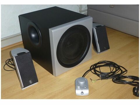

Tekintve, hogy a te 2.1-esed, akárcsak az enyém, sima sztereó jack-en csatlakozik, ez nem lehet gond. Inkább az átalakítóra gondolnék, mivel nálam szintén ugyanígy van bekötve egy 2.1-es cucc.
Ez egyébként egy tök régi Logitech Z-2300-as, ilyen ni.
Első körben én megpróbálkoznék egy másik átalakítóval, hátha...
