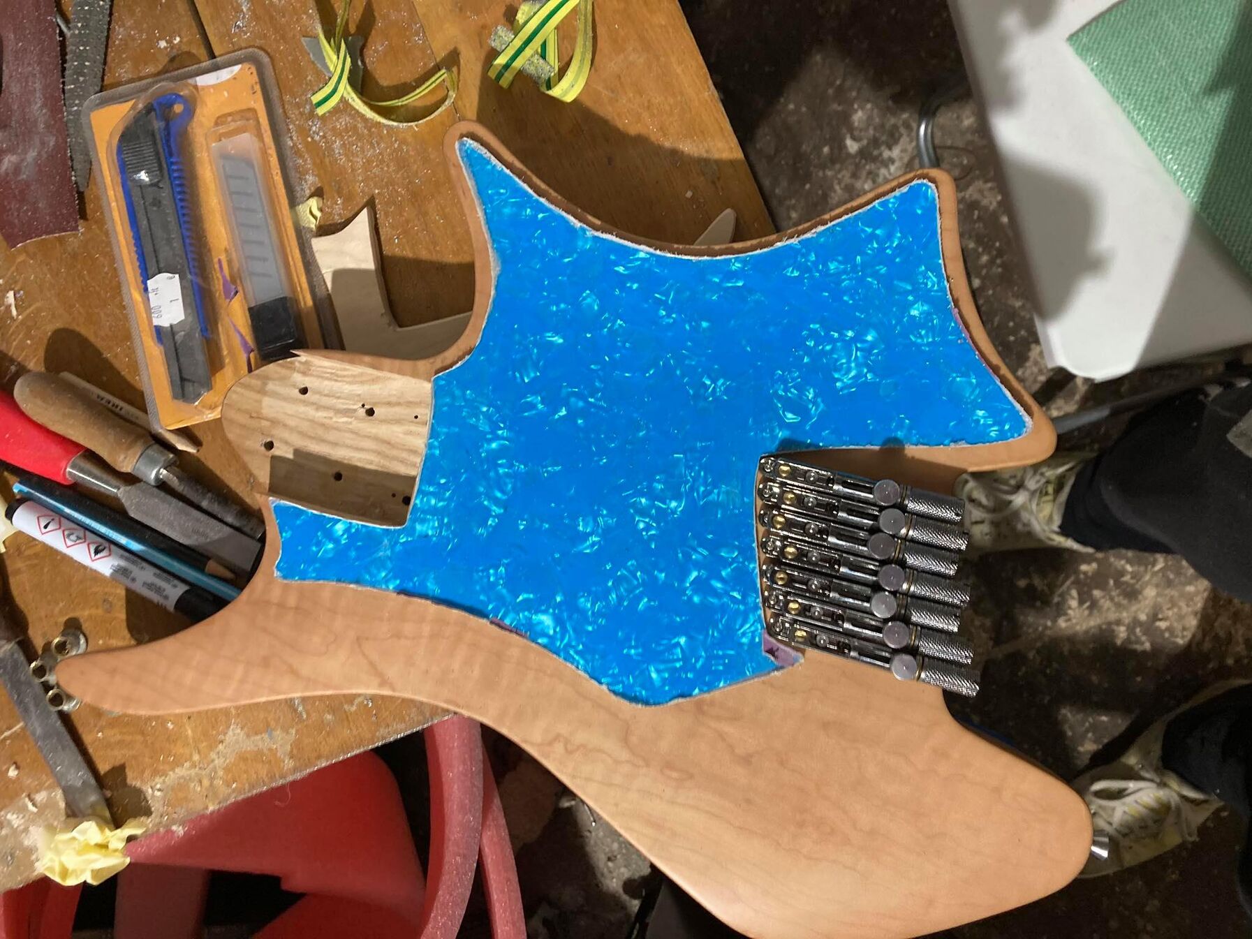

De, csak még mindig nem sikerült befejezni. A Fishman pickupokhoz nagyobbra kellett marni az üregeket, az kész van. Viszont az üreg alján a testhez nem tudom rögzíteni a pickupot, mert nem facsavar van hozzá, és másmilyet nem is lehet belecsavarni. Ezért akartam koptatólapot vágatni, viszont aki kivágta volna olcsón, az összeveszett a feleségével, és elköltözött Szolnokra.
Mentő megoldásként nagynehezen találtam AliExpressen héthúros pickuphoz való keretet, most várom, hogy megérkezzen a csomag. -
