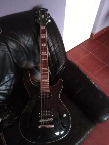

Aha, japánban csináltak néhány ilyet, talán az elitist szériában, de ez egyáltalán nem volt jellemző.
Mivel nincs (látható) szériaszám, valószínűbb, hogy kici kínai mestermű. A pickupcsere is ezt valószínűsíti.
Az átalakítások többségénél szerintem a logót is cserélték Gibsonra, csak hogy elkerüljék a hamisítás látszatát is. -

Mit találtam? Egy Epi full Gibson fejjel.
Vajon, milyen hangszedő lehet benne ezek után? -

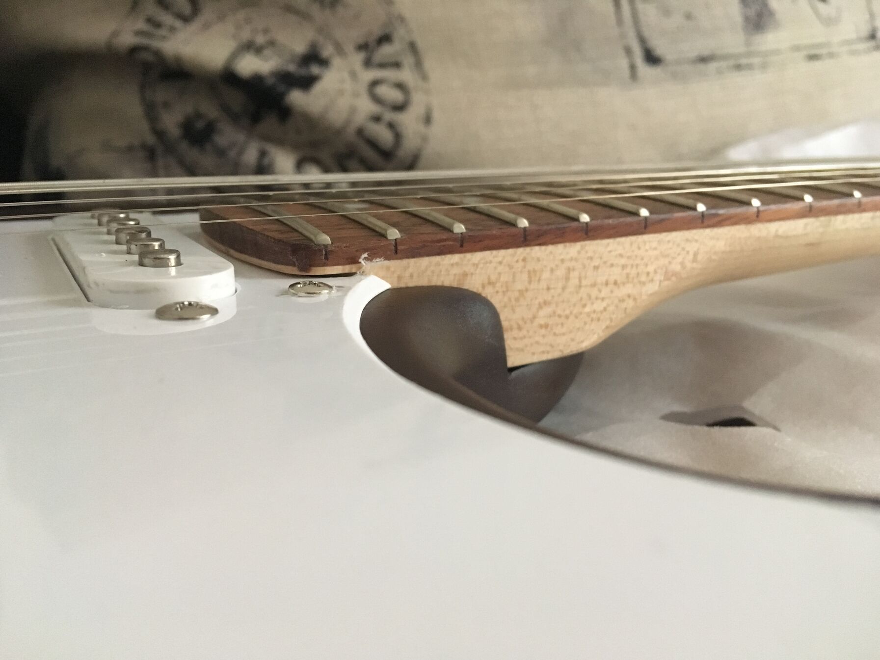

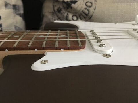

No, haladok, a nyak elvileg be van állítva, a húrmagasság is, szépen ívesre.
A hangszedőket úgy állítottam,hogy az utolsó bundnál ha lefogom a húrt, akkor a vastag E-nél legyen 2mm, a vékonynál pedig 1,6mm, szintén az utolsónál lefogva. Valahogy nekem így jött ki logikusra, de aztán lehet szar az egész.
Ami viszont nem megy, az a babák, az oktáv beállítása. Lehet,hogy itt a hiányos zeneelmélet figyel be. Szóval, hangolom a vastag E-t pl. Üresen megpengetve tökéletes. Ha lefogom a 12-es bundnál akkor a telefonos hangoló szintén egy E-t kéne jelezzen? +101-es elhangolást jelez... bármerre tologatom a babát... Hol csesszem el?

"Több helyen olvasom, hogy a nyak nem baj ha kicsit homorú, de máshol meg azt mondják,hogy egyenes legyen. Akkor most melyik?"
Mindkettő.
Nincs húr a gitáron:
A legjobb ha ekkor a nyak tökéletesen egyenes. Ezen túl ellenőrzés céljából nyakpálcával is elérhetőnek kell lennie az egyenes állapotnak.
A kivágott vonalzós fogólap ellenőrzés inkább "nagygenerál" előtt lényeges, amikor komolyan felmerül a javítás igénye. Neked ilyenkor sokkal fontosabb, hogy a bundok teteje kerüljön egy vonalba.Van húr a gitáron, be is van hangolva:
Ekkor homorúnak kell lennie a nyaknak. A húrok feszítő ereje hajlítja a nyakat, de csak akkora mértékig, amíg az a nyakpálca engedi. A görbület mértékét a nyakpálcával állíthatod. A nyak mindkét végén lefogott húr ekkor a 7-8-9 bund körül lesz a legtávolabb a bund tetejétől, a lefogott mellettieken kívül más bundhoz nem érhet a húr, a szükséges görbület töredékénél sem (ezért jó egyenes állapotról indulni). -
Nem vagyok szaktekintély a témában. A fender stratocaster gyári specifikációja 0.3-0.2 mm közötti görbületet ír, én ez után mennék egy stratocaster stílusú gitár esetében. De ha szeretnél kisérletezni, akkor azt is megteheted, nagyon függ a bundozás minőségétől is ez az egész.A görbület lényege - ha megpengetsz egy húrt, akkor az minden irányba rezeg. Ha van egy pici görbület a nyakban, akkor több helye van rezegni a húrnak, kevésbé fog zörögni.
Illetve ha egyenes, akkor gondolom ha az első és utolsónál lefogom, akkor középen is hozzá kell érjen a húr a bundhoz nem?
Igen, de ha homorú, akkor is hozzáér középen, szóval nem ennyire egyszerű.
A hangszerészeknek van ilyen hosszú fémvonalzójúk, ami ki van vágva a bundoknál, szóval ráteszik a nyakra és ahhoz viszonyítanak.
Ha egyenesíteni akarod a nyakat, akkor először is mérd meg, hogy tényleg görbe-e. Ha igen, tekerj egy nyolcad vagy negyed fordulatot a pálcán és mérd újra. Lehet, jobb lesz, lehet, túlhúztad és nagyon zörög, akkor visszaengeded, stb.
Ja és ha reccsenést hallasz ha tekered a nyakpálcát, ne szarj be, előfordul.A pickup magasságát mi alapján állítom? Arról nem találtam infót, illetve nem értettem.
A linkelt fender oldalon a "pickups" résznél ott vannak a számok, iránymutatásnak. (Nyilván neked más pickupjaid vannak, de kezdésnek jó lesz ez is) -

Na, megjött a Cort G100. Tök szép, egyenes a nyak, a bundok sem tűnnek rossznak, a test is hibátlan. Ezzel az olcsó fával meglepően könnyű gitár.
Annyi érdekesség, hogy az imbuszokon kívül semmi nem volt hozzá, a cetlije nem a nyakán volt, hanem a dobozban a tartozékoknál és a dobozon lévő sorozatszám nem egyezik a gitár sorozatszámával. Nem tudom hogy fordulhat ez elő.
Illetve a nyak alsó illesztésénél a koptatóhoz képest van egy kis rés.(Első képen látszik) Nem tudom hogy,mert minden jól van rögzítve és a testhez képest egyenes a nyak. Gáz? Vagy 33k-ért jóazúgy?

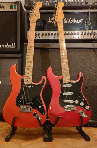

na. ez is kész lett.
érdekes lett.
szubjektíve értékelés következik első felindulásból.mocsok jól néz ki, nagyon hotrod. 3állású váltó és külön felező kapcsoló
kezdjük a jóval. a bill lawrence l500 a hídnál. hát ez mocsok jó. visít ahogy kell oltári remek csendes mocsok sok gainnel iszonyatos részletesség és hangszeparáció gyönyörű tisztán mocsok erős humbucker.
felezve: annyira de annyira hozza egy SSS strat híd hangját hogy az elképesztő. kicsit aggódtam hogy fog szólni koptatón, mert az N4ben imádom, de ott ugye direck mount. nem kellett volna aggódni. zseniális.nyaknál hot stack. na ezzel még barátkozom. alig alig változik a hangja a felezéstől. se túnusban se hangerőben. viszont nagyon nagyon noiseless humbucker állásban. a hangja alapvetően szép. elmegy egy nem annyira nagyon karcolós strat singlenek is, amit lehet küldeni gainnel mert ugye noiseless.
viszont nem annyira nagyon nagyon metál a hangja. kicsit furcsa páros lett a BL500al. Ez még lehet jó is, nagyon sokféle hang kijön belőle.a köztes állás valami zseniális felezve is. A bl harapós agresszív, a stack nagyon sokat finomít rajta nagyon nagyon remek puha de definiált remek neutrális hang.
há ennyi. nem mondom olyan sokat lógok nyak pickupon bármin de nyak only módban azért nem ez a legjobb amit hallottam illetve ha hallhatom élőben tuti nem ezt választom. Nesze neked youtube. Ettől még sokoldalúságnak remek.
A rossz: hatalmas difi van a két pickup kimenete között. Belövöd a nyakra a hangerőt. ritmusozol. majd szóló jeligére átlököd hídra, és nem kell pedalboard mert azonnal mintha az erősítőn is megtolt gained lenne meg egy booster pedál benyomva
a köztes állásoknál az összesített jelszint egy picit halkabbat eredményez mint a híd egyedül de jóval hangosabb így is mint a nyak.szóval összefoglalva : érdekes lett. a köztes és a híd állások zseniálisak. a nyak még majd kiderül, de tényleg egy nagyon más hang is van benne, szóval lehet előnyös is.
első igazi változtatásom amikor keményen bele van nyúlva egy gitárba.a jelszinteknek utánanézhettem volna mert az kicsit zavar, de elsőre ennyi hiba elmegy
nagyon nagyon örülök neki.A képen ( elnézést a trágya telefonon képért de most ennyi telt. ) japán teljesen stock tezsvérével látható
