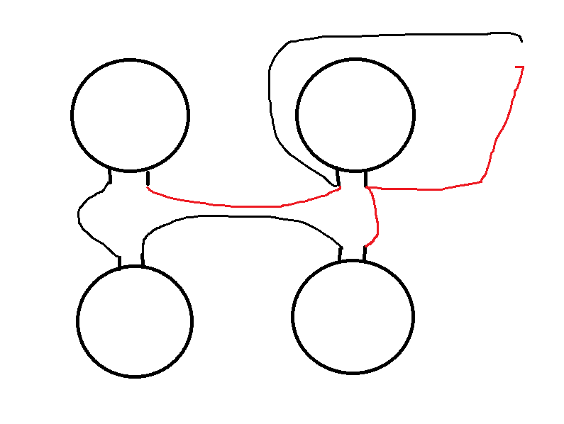

Nagyon nem. Bazze, le kellett rajzolnom Paintben, amit levideóztál. Inkább készítettél volna egy fényképet.
Nekem az jött le, hogy a jobb felső párhuzamosan van kötve a többi három, sorba kötött hangszóróval. Tehát 4 ohm replusz 12 ohm = 3 ohm. Ahhoz, hogy sorosan legyen kötve, a bal felső hangszóróhoz kellett volna forrasztani a csatlakozóból jövő fekete vezetéket, akkor lenne 16 ohm.

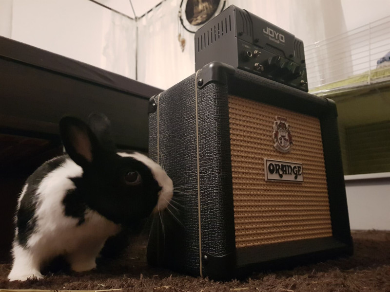

Nem saját célra lett, magamnak valamilyen olcsóbbat szeretnék majd. Igazából erősítő téren sokfelé jutottam, de végül elengedtem a csöves retteneteket, bármennyire is szeretném, kezdésnek, otthonra megteszi valami kis gyakorló erősítő, például egy Yamaha THR. Úgy is rajtam múlik, hogy és mit szólaltatok meg rajta.
Aztán ha már elértem egy szintet és esetleg elköltözöm, akkor tudok úgy tervezni, hogy valami jó kis csöves erősítőt vásároljak, mert nyilván ég és föld, egy adott hangerő után.
Szóval hasznosan teltek az elmúlt hónapok, viszonylag sokat próbálgattam, hallgatóztam ilyesmi, már amennyire időm engedte ( sajnos ebből nem volt túl sok ).
