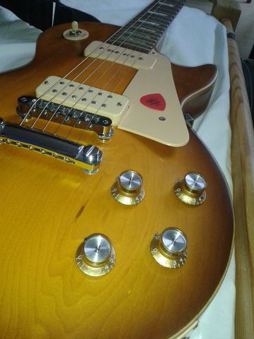

Egyelőre az lenne az ideális, ha a gyári hangszínszabályzót tudnám használni, de valahogy előbb megvágná a Virtual P90 magasait mint jelenleg. Lehet, hogy így "csak" egy kondit kellene más méretűre cserélni?
Úgy értettem az első instrukcióid alapján, hogy plusz egy kondit és egy fix (kitapasztalt) ellenállás kell építeni a jelenlegi körbe és így kvázi határolom a humbucker magasait. A tone poti viszont tovább működne, hiszen a mélyebb tartományok - különböző értéken - szépen használhatók. Mondjuk mintha 0-tól 7-ig tekerhetném a hangszínt. Elképzelésem szerint, ha majd 10-ig tekerem, az lenne a mondjuk a mostani kb. 7.
A legelső megoldásod Te is eszerint javasoltad? Jan. 2-3-ig kitaláljuk.
Eastman
Tehát, összefoglalva és leegyszerűsítve; kondenzátor nélkül, önmagában pl. nem használható a hangszín potméter, ha jól értem
Azzal, hogy az alsó barna vezeték
helyéreés a narancs kondi közös pontjáról indulva a testre egy megfelelő plusz kondit és egy megfelelő ellenállást sorba kötök - tetszőleges irányban -, megvághatom a magasakat és a gyári hangszínpoti is használható marad; letekerve ahogyan eddig is szólt, feltekerve pedig a pluszban beépített "vágás" mértékéig. Remélhetőleg hangerővesztés nélkül.Milyen ohm-értékű próbapotit vegyek?
Eastman
Hangerővesztést nem szeretnék, így is sajnos halk a hídi. Az alábbi kondi van az 500k-s előtt (mögött?) :
...illetve itt a műtéti terület, alul a humbi (balra volume, jobbra tone)...
A tone középső lábára van kötve a kondi „forrópontja”, ha jól mondom. A humbi piros vezetékére forrasszam majd a kondi-ellenállás szendvicset a volume barnavezetékes lábához? Merre halad a jel? a kondi merre „nézzen”? Jól tudom, hogy az iránya lényeges?
Hello consono!
Csak egy pici magasat kell belőle elvenni, mert sikít most. Evvan, mellényúltam a puki vásárláskor, de most egy darabig nem cserélgetem már őket. ToneZone felől Virtual P90 felé mozdultam, de valszeg eredeti 50s P90 fog belekerülni, ha hajlandó leszek kipengetni az árát. Vagy valami Alnico V mágnes alapú P90 méretű humbucker. A kerámia nagyon sikít.
DE!
Ha letekerem 0-ra a tone potiját, a Virtual P90 krvára hozza azt az öregrádió soundot amit imádok a Gibsonokban! És mindezt a hídnál! Annyira érdekes. Aztán lehet, hogy átmenetileg a DLX-90-nél (DP164) fogok kikötni, amíg nincs píz a gyári Gibbó P90-re.
