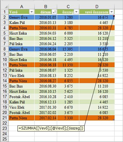

Elég hozzá egy régebbi Excel is. A SZUMHA függvény először a 2007-es verzióban jelent meg.Az első adatsor (A2:C2) bevitele után táblázattá alakítod az A1:D2 tartományt, majd a D oszlopba beírod a megjegyzésben látható képletet. Ez minden egyes vevőnél az eddig elköltött összeget adja. A képen kiemeltem 2 vevőt, ellenőrizheted az összegeket.
Az egyes oszlopokat szűrheted. Pl. megnézheted egy kiválasztott vevő vásárlásait, vagy a dátumok szerint-, esetleg a költött összegek szerint szűrhetsz.
