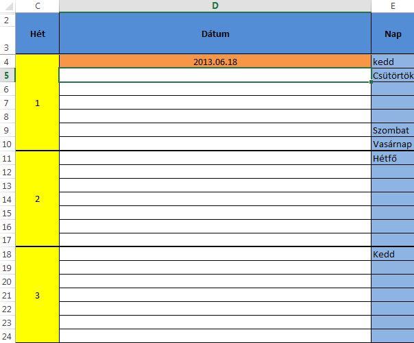

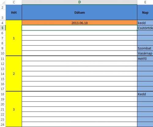

Én pont fordítva szeretném, tehát a napokat kiválasztva mondja meg, hogy az milyen dátum.
A "Dátum" oszlop első dátumát beírom kézzel ( D 4 ), mellé ( E 4 ) kiszedem a nap nevét függvénnyel.
De ezek után már csak a napot választom ki (E oszlop) a 7 soros blokkokban ( 4-10 sor, 11-17 sor, 18-24 sor, stb) és a kiválasztott nap neve alapján szeretném mellé tenni függvénnyel, hogy az milyen dátumra esik. (Arra gondoltam, hogy a napok közti különbség összegével növelem a dátumot)
Annyi csavar van benne, hogy a kiválasztott napok ( E oszop) nem biztos, hogy egymás után sorba jönnek, mint látszik lesznek üres sorok, esetleg akár egy hét is kimaradhat.Próbáltam ezt modellezni a csatolt képpel

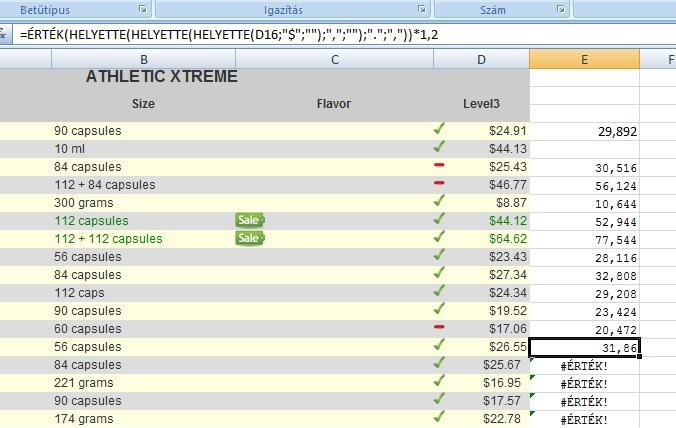

Az a gondom, hogy ha hibafigyelés nélkül rakom be a képletet, üres cellák esetén #HIV! hibát ad, úgyhogy legalább egy HAHIBA()-ba beleteszem az egészet.
A 0 eltüntetését köszönöm, ott az első javaslatot használom, mivel elkészített táblázatban más-más színűek a sorok. -
